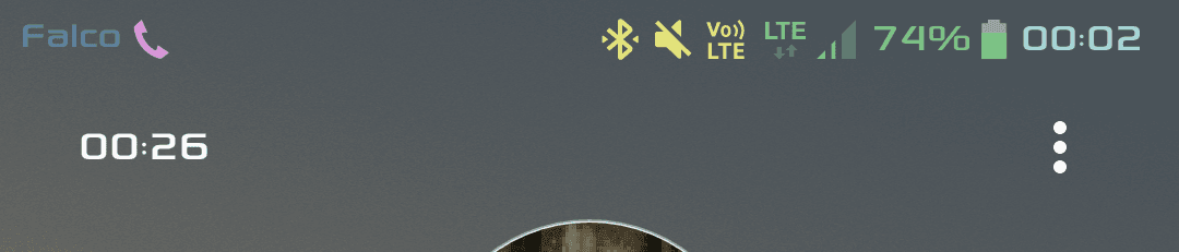

Also mit der DBT CSC kann ich im LTE Netz mit VoLTE auf meinem Festnetz (IP Anschluss der Telekom ) anrufen und auch telefonieren. Aber im Mobilfunk Netz geht es nicht....

Hast du mal das mobile Datennetz deaktiviert und wieder aktiviert?
@nobody573
Ja habe ich versucht auch ein Neustart.. habe ich durchgeführt. Ich muss sagen dass ich muss vorher über die telekomeinszellungen per SMS neue Zugangsdaten zuweisen lassen habe... mit da es mit den normal Einstellungen nach den flashen ja auch nicht klappte
