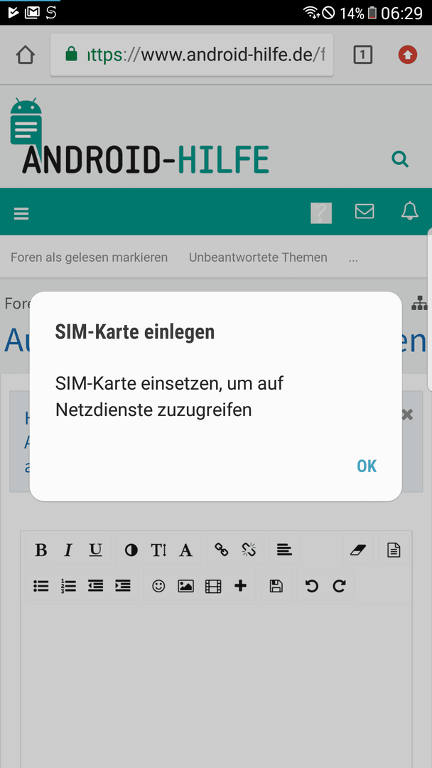

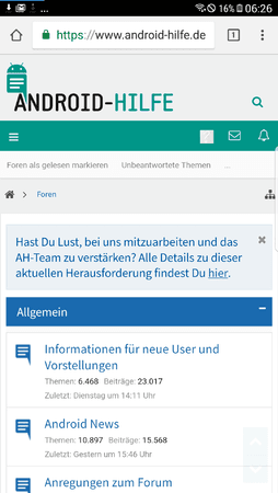

Hat einer ne idee woran es liegen kann, dass meine Sim nicht gelesen werden kann mit dem rom ? Ich kann nicht telefonieren :(
Schau mal nach ob deine IMEI noch da ist!
Reaktionen: babo82
