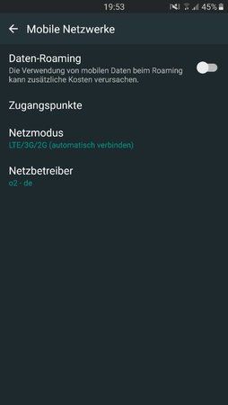

Wie schaut es bei euch bei 1.7 mit VoLTE aus? Bei mir und auch bei anderen ist die Option net mehr da:/
CSC war bei mir DBT...in 1.6.5 war noch alles schick..
VoLTE befindet sich unter "Einstellungen -> Mobile Netzwerke"
Ach was? Ich weiss wo ich das finde und schrieb auch, dass es unter 1.6.5 noch ging...
Edit: gerade mit dem Dev kommuniziert, liegt an der Mexicobase, mit dem nächsten Update (APF2) dürfte es dann behoben sein;)
Hast du die CSC-Zip hinterhergeflasht?
Ja natürlich...siehe mein EDIT...
da bei mir in 1.7 die Option VoLTE vorhanden ist, dachte ich du hast es in den Einstellungen der Telefon App gesucht und nicht gefunden, da der Menüpunkt dort verschwunden ist. In den allgemeinen Einstellungen ist er jedoch vorhanden. Vielleicht spielt auch das Netz eine Rolle (habe o2).
Ok vielleicht sollte ich die CSC nochmal drüber flashen...
Habe direkt alles im Recovery in einem Rutsch geflasht...
Ja Provider ist o2 und ging ja auch wunderbar in 1.6.5....
Ich teste und berichte...
CSC DBT neu geflasht, keine Veränderung:/
