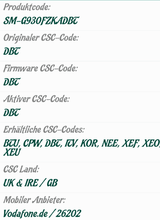

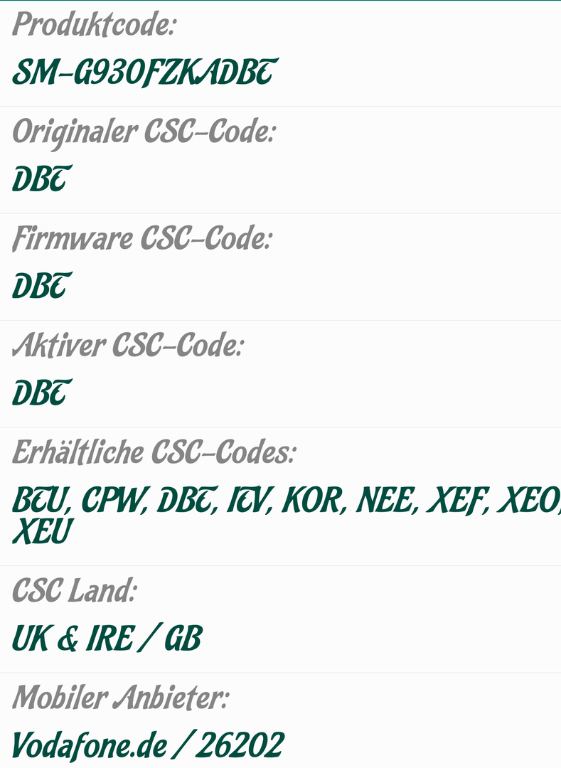

Ich habe mit dem Superman Rom 2.6 kein volte mehr. Kann einer helfen? Und ist es normal, dass, obwohl ich bei csc dbt habe, mir als Land UK Irland angezeigt wird? Hängt das vielleicht damit zusammen, dass volte nicht mehr da ist?
Versuch mal, Vorsicht wird auf werkszustand zurück gesetzt, die CSC mod zu Flaschen.
Ich habe ganz normal Superman Rom installiert. Habe auch mit fullwipe gemacht. Hat sich nichts geändert? Bin ich der einzige, bei dem das so ist? Haben andere volte? Und auch germany als Land?

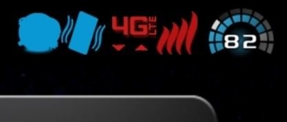

[doublepost=1504090611,1504088820][/doublepost]Ich habe noch das Problem, dass meine statusbar icons nicht richtig angezeigt werden. Kann da einer bitte helfen?

Habe das Gleiche Problem.
Es gibt laut dem org. XDA-Thread ein CSC Update, aber leider nur mit "full wipe". Bin daher auch an einer Lösung interessiert.
(Mit der HELIOS Rom funzte es perfekt.)
Also ich habe auch die 2.6. mit DBT CSC und bei mir funzt es tadelos mit O2...
Bei o2 würde ich lieber die via csc nehmen die ist besser. Dann hat man auch wlan call.
