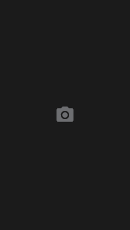

Hallo S7 Freunde,
habe mir heute das S7 gekauft, per OTA die aktuelle Firmware aktualisiert.
Anschließend TWRP via ODIN geflasht, RR ROM geflasht und habe jetzt ein Problem: die Kamera funktioniert nicht, sie startet und bleibt hängen mit Kamera Logo, habe in XDA auch schon angefragt ab das Problem hat niemand!
Könnt ihr mir bitte helfen ?
Ich möchte keine TW ROM :)
Irgendwas machst du scheinbar falsch. Keine Ahnung. Probier doch mal die im startpost verlinkte htc app
Habe ich auch schon probiert kein Erfolg. S8 Port ROM funktioniert die Camera sehr gut.

und niemand eine Idee woran es liegen kann wieso die Cam nicht funktioniert?
Also die CAM meiner Frau ist auch zickick sowohl als auch. Kann aber auch daran liegen, dass es eine ältere RR ist. Bei mir ist mir jetzt noch nichts aufgefallen, wobei ich jetzt nicht wirklich fotos schieße ;)
Ihre hängt sich relativ schnell auf, dann hilft nur noch ein neustart. Muss die Tage mal die aktuellste Rom bei ihr instalieren.
Aber allgemein hatte ich schon öfters mal probleme. Würde dir empfehlen das Handy komplett neu über TWRP zu installieren. Also RR, GAPS und MAGISK
Ein zweites drüber bügeln hat bei mir schon diverse Kuriositäten kurriert.
Reaktionen: realista66
Du und deine Frau, ihr könnt ja fotos machen :) ich kann nicht mal die kamera app öffnen:(
Naja erst einmal 3 mal das Handy neu starten, ehe ein Foto gemacht werden kann. Soviel zu dem Thema ;)
Nein ernsthaft, installiert mal alles komplett neu, vielleicht reicht das ja schon.
Okey, spiele grad Stock drauf über Odin, mal schauen wenn ich alles neu aufsetze und nochmals roote und flashe.
[doublepost=1496588176,1496582793][/doublepost]@PrisonerOfTime

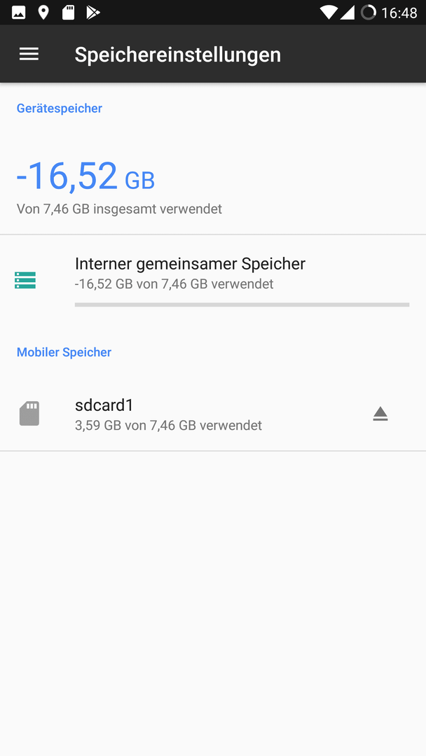

schau mal habe alles neu aufgespielt aber leider ohne erfolg!
schau dir mal die screenshots an...
Bearbeitet von: Onslaught - Grund: Bild(er) in den Anhang verfrachtet - Gruß Onslaught
Ist das jetzt die Stock rom?
Ging die Kamera App schon von Anfang an nicht? Oder hast du es nicht getestet gehabt?
Nicht dass die Kamera selbst im Eimer ist.
Die Anzeige des speichermanagements sieht für mich auch etwas komisch aus. Selbst für stock Verhältnisse.
@PrisonerOfTime
die kamera geht bei TW ROMs, also bei Stock und Port ROMs
da wird der speicher auch normal und richtig angezeigt
nur bei LOS, AOSP ROMs gibt es probleme
Ich bin mir jetzt nicht sicher, aber für mich hat es den Anschein, dass es nun um die stock rom geht aber dennoch nicht funktioniert.
Daher der Verdach, dass die kamera selbst einen schaden hat.
@PrisonerOfTime
das S7 habe ich gestern gekauft, kann ja nicht sein das es ein schaden hat ?!
