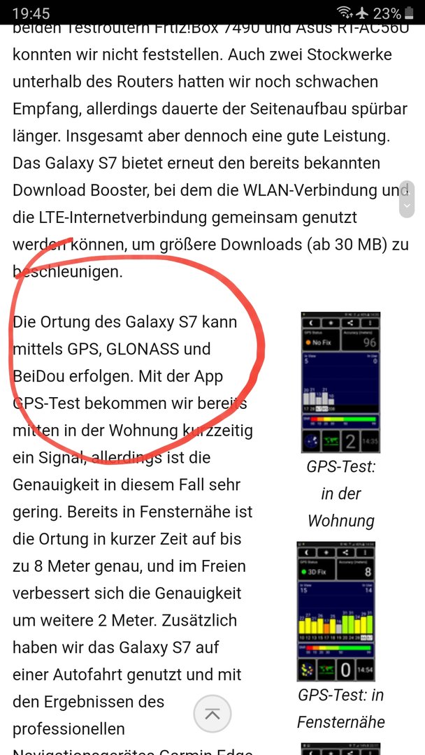

Ich bin jetzt grad verwirrt.
Meines Wissens unterstützt das S7 nur GPS und Glonass.
Mit der App GPS Test kann ich nun auch Galileo und Beidou Signale empfangen.
Ist das echt? Also werden diese wirklich aufgrund der ROM empfangen und verarbeitet oder steckt da was anderes dahinter?
Habe im XDA Forum auch mal nachgefragt.
Quelle
Test Samsung Galaxy S7 Smartphone
