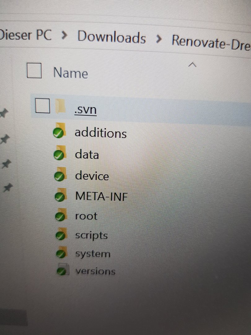

Bin nach #305 vorgegangen. Nun ist im Ordner Renovate-Dream der Ordner .svn ohne grünen Hacken, ist das ok oder etwas falsch gelaufen.
Ist richtig so. TortoiseSVN Exportieren in den flashabe Ordner dann alle Order zu einer zip mit 7zip packen und flashen.
Reaktionen: saleappeal

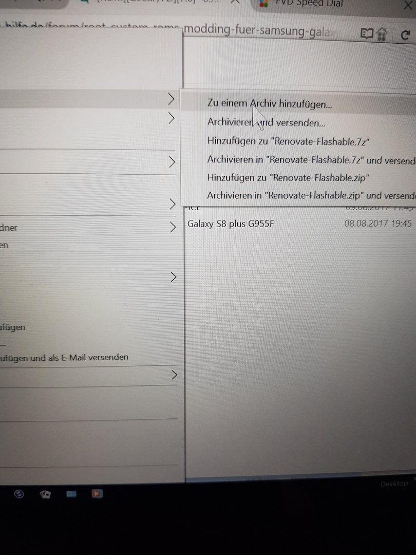

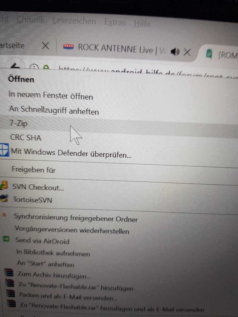

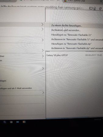

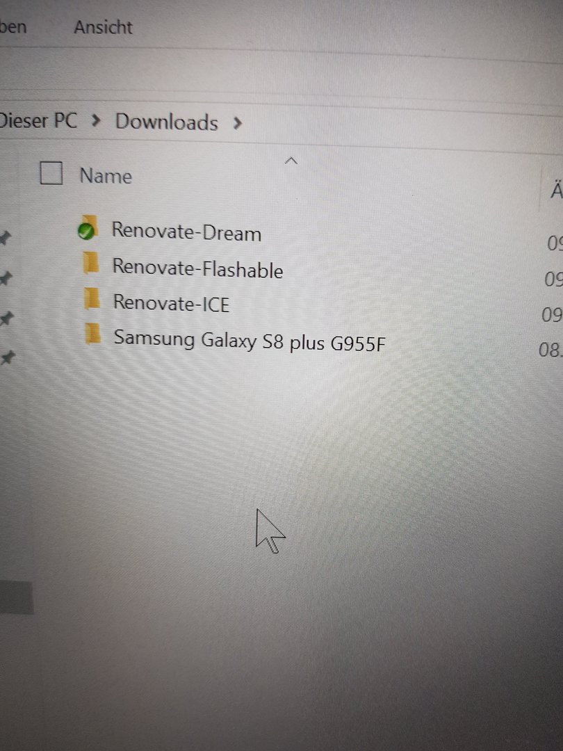

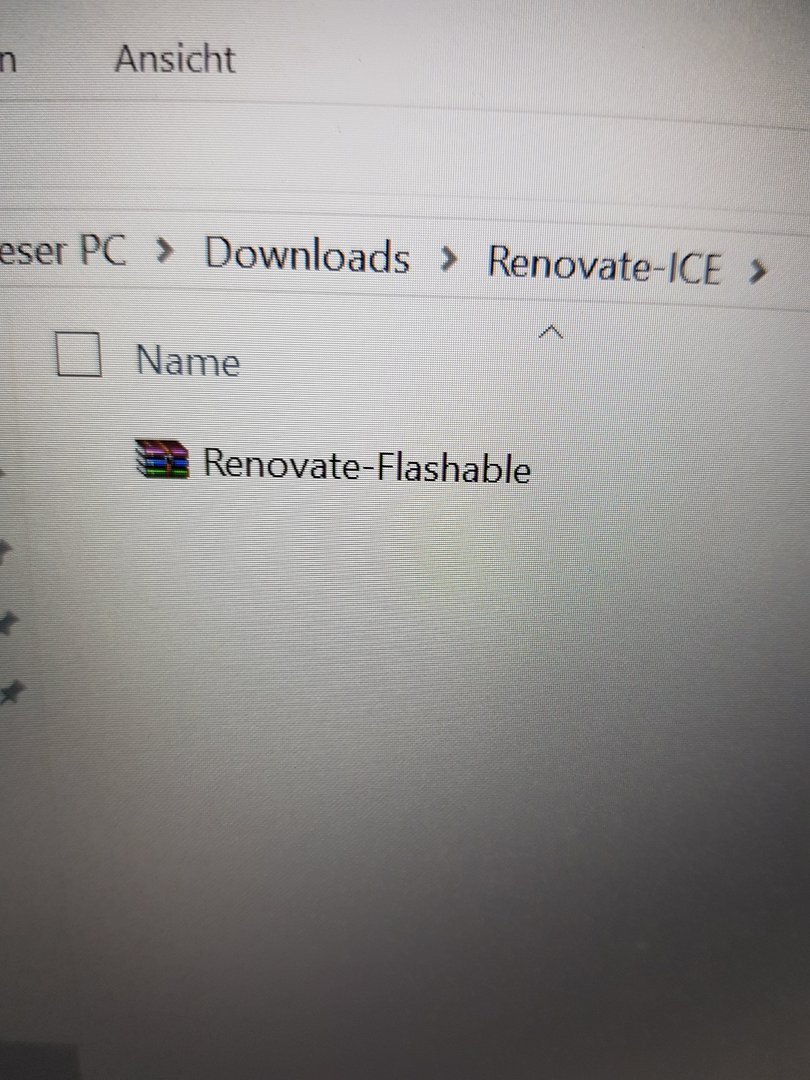

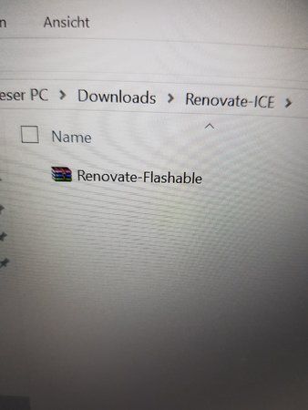

@SoLdieR9312 klappt nicht. Hier ein paar Fotos, ich hoffe du kannst etwas damit anfangen!!

Packst du die exportierten Dateien(ohne .svn Ordner) ?
Welche 7zip Packeinstellungen nutzt du?

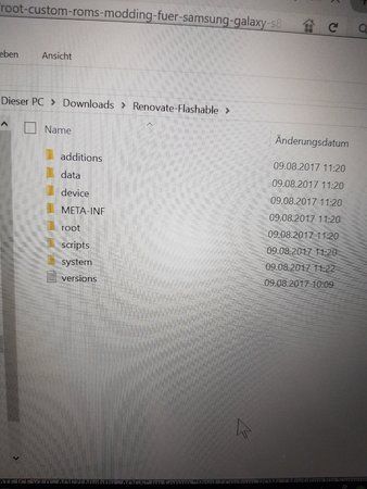

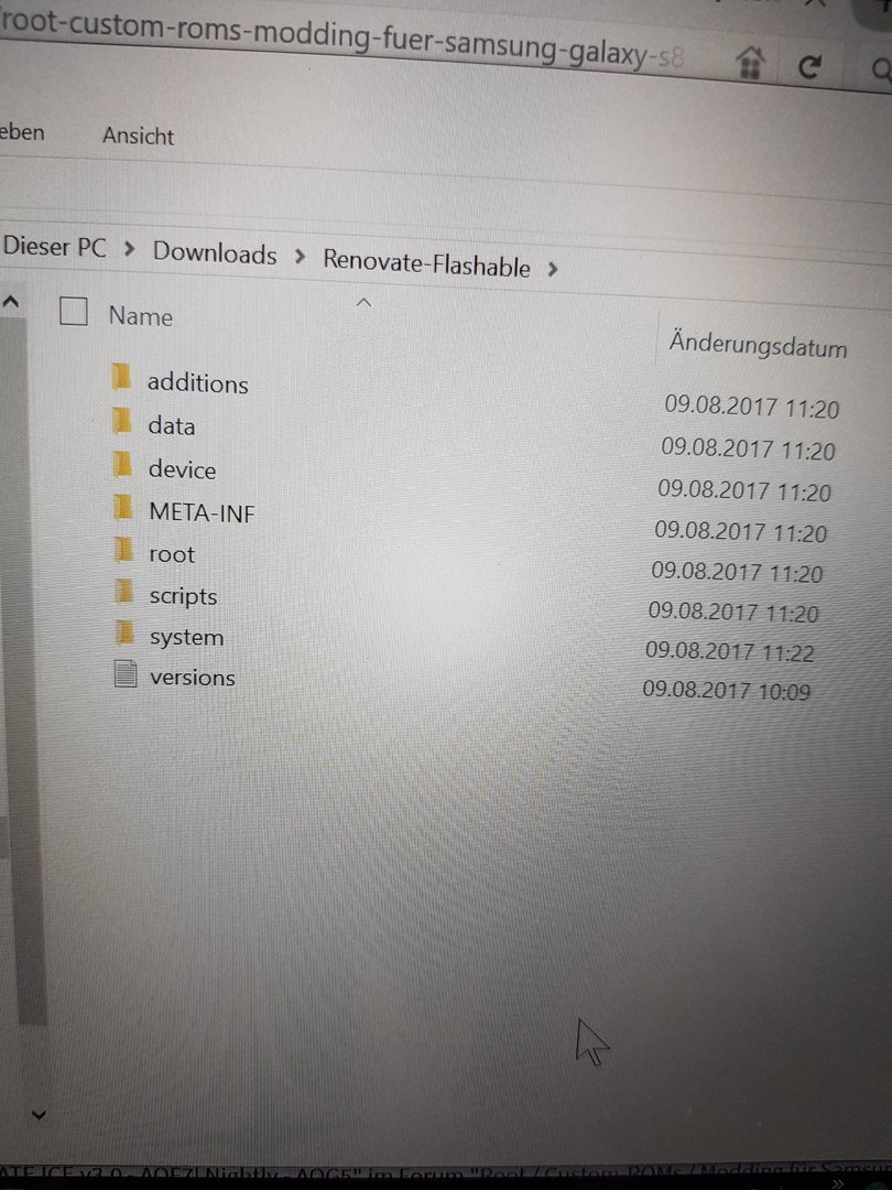

@SoLdieR9312 im Renovate-Flashable nicht drin 7z1604-x64
[doublepost=1502282377,1502281569][/doublepost]Inhalt Renovate-Flashable

Ja, das sieht korrekt aus, alle Dateien und Ordner makieren und zu einer zip datei hinzufügen.
Danach funktioniert auch das flashen. (Keine Einstellungen in 7zip ändern, TWRP mag nicht alle)

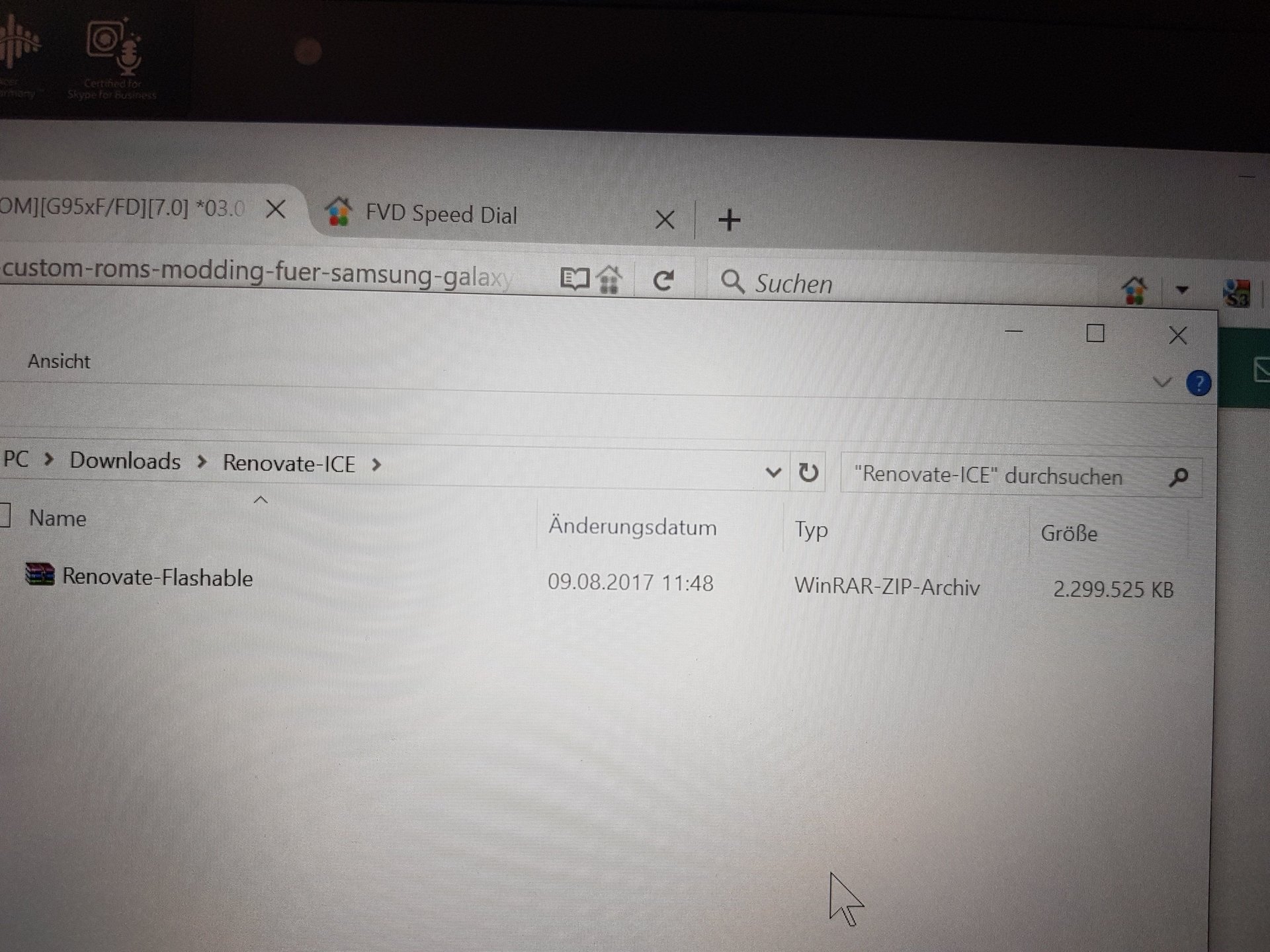

@SoLdieR9312 Renovate-Flashable 2.299.525 KB ist korrekt
wenn ich von 148 komme, kann ich die Renovate Ice 4.0 ohne weiteres flashen ?
Kann man nicht sagen, jeder PC packt anders, gute Rechner haben weniger schlechtere packen in größere zip. 2,3 GB sieht aber gut aus.
