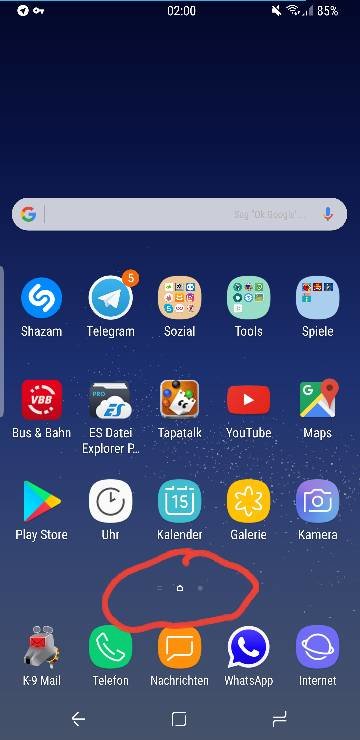

Lieber Soldier,
Du scheinst als Tester einen guten Draht zu den Entwicklern zu haben.
Ich würde es so wahnsinnig gut finden, wenn man die Seiten Indikatoren ausblenden könnte. Es würde einiges an Platz sparen und sehe auch noch total toll aus.
Was hälst Du von dieser Idee?
Liebe Grüße blasen

@blasen Bin nicht nur Tester, bin nen' aktives Teammitglied und helfe zum Teil auch beim rebasen/patchen von Dateien etc.. Ich nenne mich nur nicht bei den Entwicklern, da ich nur einen kleinen Teil dazu beitrage, und mir Titel nicht so wichtig sind :p
Ich geb das an Matt (mwilky) weiter, mal schauen ob wir das machen, da wir den Touchwiz Launcher dafür modden müssen, und wir das eig. ungern machen,
da wir diese Mods ständig aktualisieren müssten wenn Updates kommen.
@SimplyRed Ist imgrunde auch ein Touchwiz Mod, denke eher nicht dass wir das umsetzen, aber ich leite auch das weiter :)
