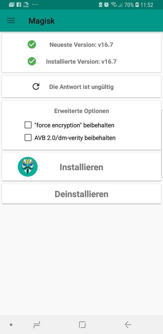

Moin Gemeinde, moin @SoLdieR9312,
letzte Nach hatte ich das Update installiert. Was sich für als fataler Fehler erwies. Denn ich saß von halb zwei bis halb fünf daran mein Telefon wieder zum laufen zu bekommen.
Direkt nach dem Update landete ich im Bootloop und nach dem das behoben war stellte ich fest, dass Magisk nicht installiert wurde. Trotz ausbleibender Fehlermeldung im Aroma-Installer.
Also Magisk extrahiert und versucht via TWRP zu flashen. Pustekuchen. Der Versuch endete mit dem Fehler 2 bzw. 255. Nach langen hin und her konnte ich letztendlich Magisk als gepatchtes Bootimage draufbügeln, allerdings nur die Version 16.7. Im System angekommen, scheitert die Safetynet-Status-Prüfung, mit dem Ergebnis "Die Antwort ist ungültig".
Aktuell installiert sind:
TWRP 3.2.3-0-dream2lte
S8_Data_mount_fix_Magisk_V3.zip
Flashable_G95xF_FD_Firmware_TWRP_CRH1_r10.zip
G95XF-FD-N-CRH1_by_SoLdieR9312_9.1_r18.zip
Anbei noch ein Screenshot vom Magisk und die Log-Datei vom Aroma-Installer.
Ich bin für jeden Problemlösung dankbar.
Mark
  • G95XF-FD-N-CRH1_by_SoLdieR9312_9.1_r18.zip.log.txt
@MarkMR73 Wurde schon mehrfach im Internet geschrieben, die Safetynet abfrage wurde seitens Google deaktiviert. Geht jetzt nur noch per API Key, und den hat Magisk aktuell nicht drin.
Das Magisk nicht installiert war, passiert wenn die daten Partition nicht eingehängt werden kann oder eher gesagt, zu langsam. Ist nen Magisk Problem, tritt eig. auch nur bei denjenigen auf, die den Internen Speicher zugemüllt haben (z.B 1000 Apps installiert und so weiter)
Hab die 9.1 mit nem Dirtyflash auf meinem Test S8 erfolgreich und ohne Bootloop inkl. Magisk flashen können, sonst hätte ich die Version nicht released.
Laut deiner Fehlerbeschreibung oben sehe ich, dass du die modded TWRP mit dem Mount fix nicht drauf hast. Würde die mal flashen, dann haben sich die Probleme
eig. von selbst geklärt. (die TWRP findest du im NX Thread auf XDA)

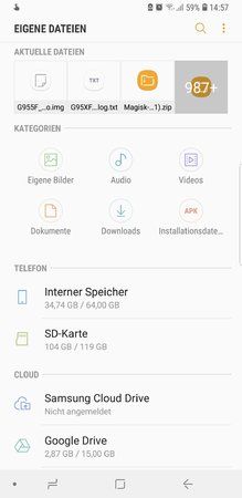

@SoLdieR9312 Danke für deine Rückmeldung
Der Reihe nach:
Das mit der API zog an mir vorbei, danke dafür
Wirklich zugemüllt ist im internen Speicher meines Telefons nicht, habe noch 34gb frei und die Anzahl meiner Apps ist überschaubar
Was meinst du genau mit 7.3? Alle bisherigen dirtyfkashs liefen bei mir problemlos.
Meinst du diese Version des TWRP?: [KERNEL] NX Kernel | R15 | 17 AUG '18 - Post #644
Mark
@MarkMR73 Ja genau die TWRP brauchste.
