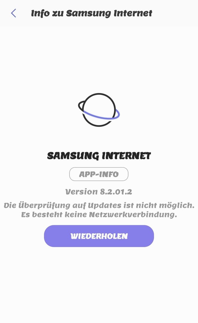

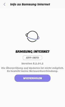

Öffne bitte mal den Samsung Internet --> geh in Einstellungen(3 Punkte oben rechts)--> scrolle runter zu Infos zu Samsung Internet --> drücke da drauf. Was kommt da bei dir? Bei mir gibts ne Fehlermeldung! (Gabs unter V3.0 auch schon wie ich eben feststellen musste)
Ist bei mir auch das ich den Browser nicht aktualisieren kann

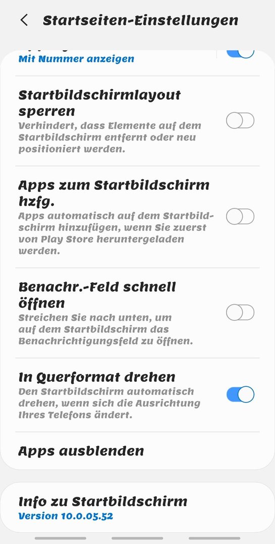

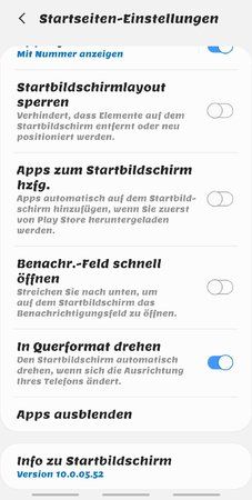

Wegen Bixby: Nun ists schon komisch. Kannste deinen Launcher nun drehen oder nutzt du den gar nicht, siehe dazu das folgendende Bild:
Gehe dazu auf den Homescreen --> mit dem Finger festhalten bis Auswahlmenü kommt -->Startseiten-Einstellung. Haste da folgenden Punkt? Ich hatte nach dem Entfernen von Bixby da nämlich keinen mehr.

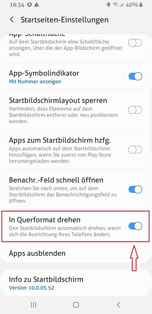

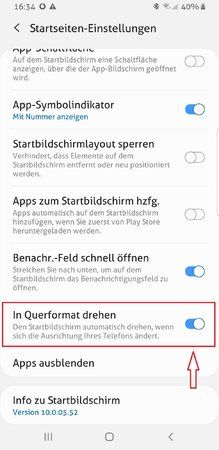

@hanspampel
Bixby ist bei mir ganz entfernt und ich habe auf der Bixby Taste den Screenshot zu geordnet.
Das sieht bei mir so aus und Startbildschirm dreht sich.

@Astronaut2018 Nutze Samsung Internet nicht, die Samsung Apps lassen sich aber nur per Galaxy Apps aktualisieren. Wenn ihr das im Aroma entfernt habt, könnt ihr da klicken wie ihr wollt, passieren wird da nichts :p
@hanspampel Habe Bixby seit Anbeginn entfernt, Launcher lässt sich trotzdem problemlos in den Landscape Modus drehen ^^

Habe natürlich weder Samsung Internet entfernt noch die SApps. Grund sollte ja klar sein, kein S-Store, keine Updates.;) Habe gerade mal auf meinem GTab A2016 geguckt, selbe Version wie auf dem S8+, kommt kein Fehler. Läuft aber unter 8.1.0.
Edit:
Sehe gerade das da irgendwas faul ist. Bei den SApps wird mir im Store kein Update (Eigene Anwendungen) für Samsung Health und Samsung Internet angezeigt. Gehe ich im Store auf all meine Apps, werden mir Udaptes für Samsung Health und Samsung Internet angezeigt.:1f633: Dabei gibts nun die v9.0.01.65 mit neuer UI (wohl vom Beta) und der Fehler ist weg.:1f44d:

Wegen dem Samsung Internet: Das Problem mit dem Updaten ist auch auf dem S9 mit Pie meiner Frau auch. Irgenwas scheint da Samsung verbockmist zu haben. Manuelles Update auf den 9er behebt es ebenfalls.

@SoLdieR9312
@hanspampel
Ich habe in Aroma den Samsung Browser nicht entfernt.
Ich glaube es liegt an Pie.
Habe Samsung Internet von Galaxy Apps als Beta Version 9 geladen und da ist das gleiche Problem.
