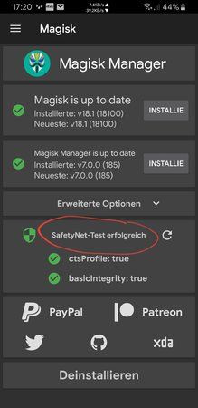

Ich musste gerade feststellen das Safety Net fehlschlägt, nach dem Update auf 14.5. Gibt es aktuell eine Möglichkeit das wieder zum laufen zu bekommen? Ich vermute nämlich das deshalb die Sparkassen Mobiles Bezahlen App deswegen den Betrieb verweigert.
Geht bei mir einwandfrei und liegt nicht an der neuen Version....

Bei mir gehts auch. Nochmal drüber geflasht?
Reaktionen: MarkMR73
@Ecki2004MG Nur den Magisk meinst du?
Tante Edit: Nach Ecki2004MGs Hinweis, Magisk neu geflasht, Safety-Net steht wieder auf true und die Sparkassen Appläuft auch wieder. Danke!
Ja, ich dachte zuerst an Magisk, wenn das keinen Erfolg gebracht hätte, dann die ROM nochmal Dirty drüber Flashen. Aber läuft ja nun.

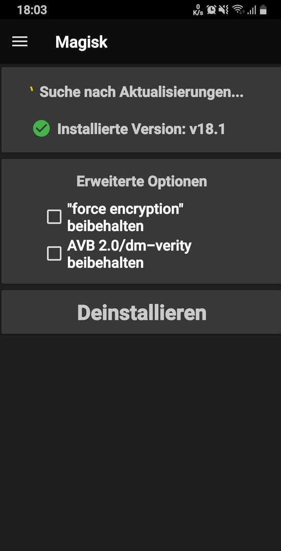

Kurze Frage zum Magisk Manager.
Warum schaut dieser bei mir, von der Oberfläche, ganz anders aus als im Beitrag Nr. #325?
Siehe Bild, Screen von meinem.

@f.h.73 Weil du immernoch den alten Manager hast, vermutlich irgendeine andere Version als die offizielle, dadurch wird der nicht aktualisiert.
Magisk Manager deinstallieren bei Apps, und den 7.0.0 installieren.
Reaktionen: f.h.73
Vielen Dank, für deine Hilfe. Jetzt passt es :1f44c::1f44d:
Reaktionen: SoLdieR9312
Der angehangene aus deinem Post ist uralt. 6.1.0 hat ebenfalls noch nicht das neue Design.
Aktuell ist der 7.0.0
Reaktionen: Black_Focus und mikle_01
Uralt!? ok...sorry...
Ich habe den genommen. Magisk 7.0.0
Ich denke das passt jetzt so...
