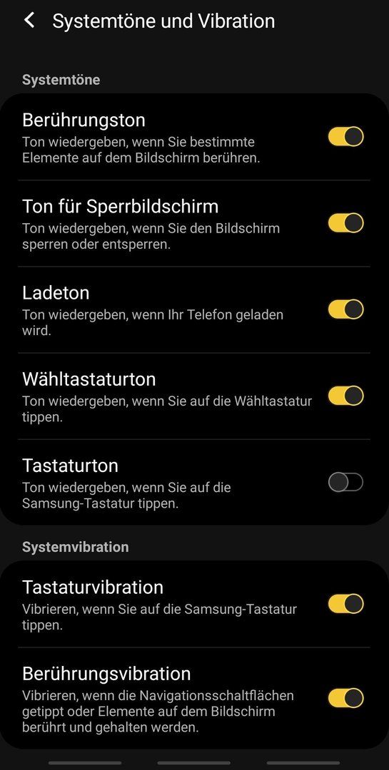

Bei mir funktioniert die Berührungsvibration seit 13.1 (Pie) nicht wirklich. Der Berührungston jedoch ohne Probleme. Ist das ein Bug oder kann ich das irgendwie fixen?

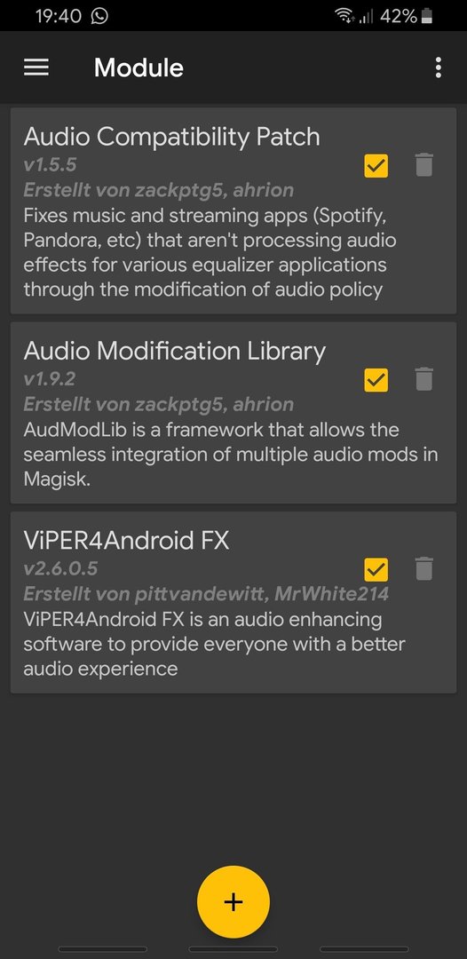

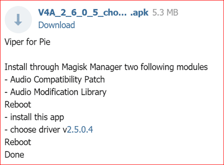

Habe heute einige Std. per BT gehört - funzt wunderbar. Es liegt wirklich (wie im XDA Post beschrieben) an dem "CarrierID Magisk Module". V4A funzt mit den beiden genannten "Audio Modification und Compatibility Patch" jetzt auch mit allen Audio Quellen (Samsung Music, Youtube,...)

@mikle_01 habe das Modul nicht installiert trotzdem geht es nicht, kannst du mir den Link für sie entsprechend Dateien geben, sprich apk und Patch wie du sagtest ? Wäre super lieb da ich nichts finde per Google. Der Samsung Browser ist auch wieder absolute Grütze nach dem Update was die suche und das anzeigen sprich Grafik betrifft.
APK hab ich im Post hochgeladen - die Audio Modification und Compatibility Patch sind Magisk Module. (einfach per "Download" suchen und installieren)

faithl3ss schrieb:
Moin.
hab dich hier ins passende Thema verschoben.
Bei was funktioniert die Berührungsvibration genau nicht?
Bei den Gesten gibt es z.b. keine.

[doublepost=1546370505][/doublepost]@maik005 Apropo Vibration bei den Gesten, das ging auf der Beta 1 ja noch, warum wurde es seitens Samsung deaktiviert ? Und gibt es die Möglichkeit diese selbständig per Rootzugriff wieder zu aktiveren?
