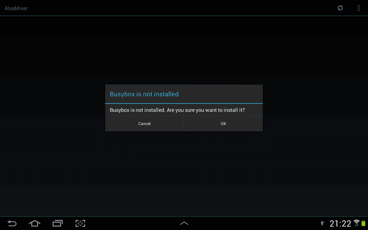

hallo,
bei mir kommt dieser Hinweis...
Alsamix Installiert, angeclickt und dann das.
Wo mag das Problem sein?
Danke und Gruß
Du mußt dein Tab rooten. Da die App rootrechte braucht.Anleitung siehe Post #1
Manno,
Hab ich doch...mist. Noochmaaaal :biggrin:
Geh sofort ran.
Wenn dein Root geklappt hat ,muß du eine neue App " Superuser" auf deinen Tab haben
Jawoll, der SU ist druff.
:thumbsup:
Aber dennoch geht die app nicht, hmmmm :blink:
wo seh ich, dass das tab ge rootet ist?
In "Einstellungen, Info zu Gerät" find ich nix.
Wenn du einen von den alternativ Kernel installiert hast ist bei dir die App "No-frills CPU" mit installiert. Starte sie doch einfach mal ,die verlangt auch Rootrechte. Daran erkennt man ob es mit Root alles gut gegangen ist
