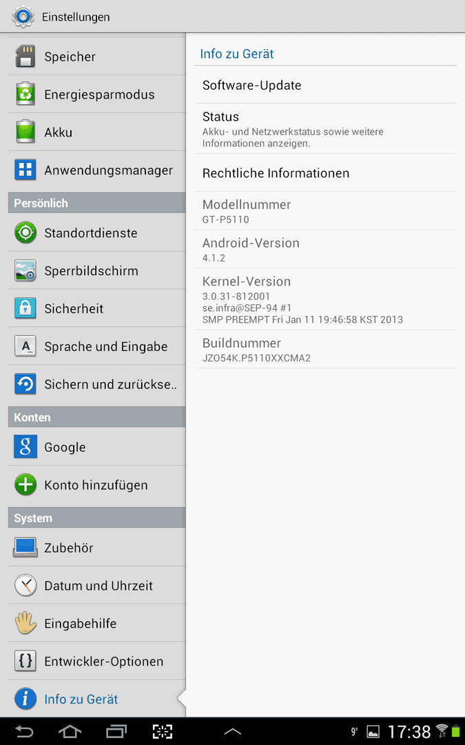

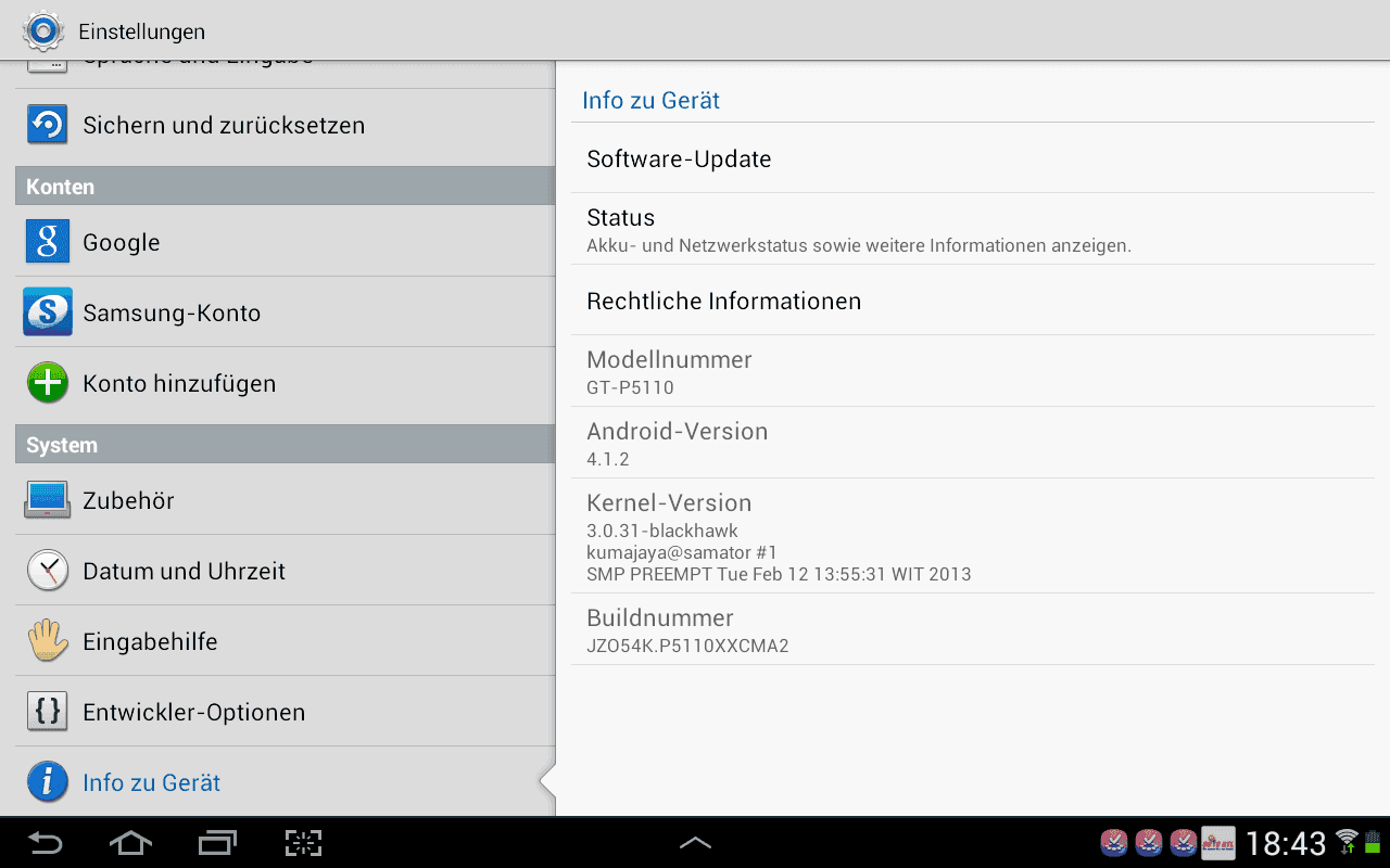

Dann hat der alte Kernel rootrechte nich erlaubt?
Bild 1= ging nicht
Bild 2= hat geklappt

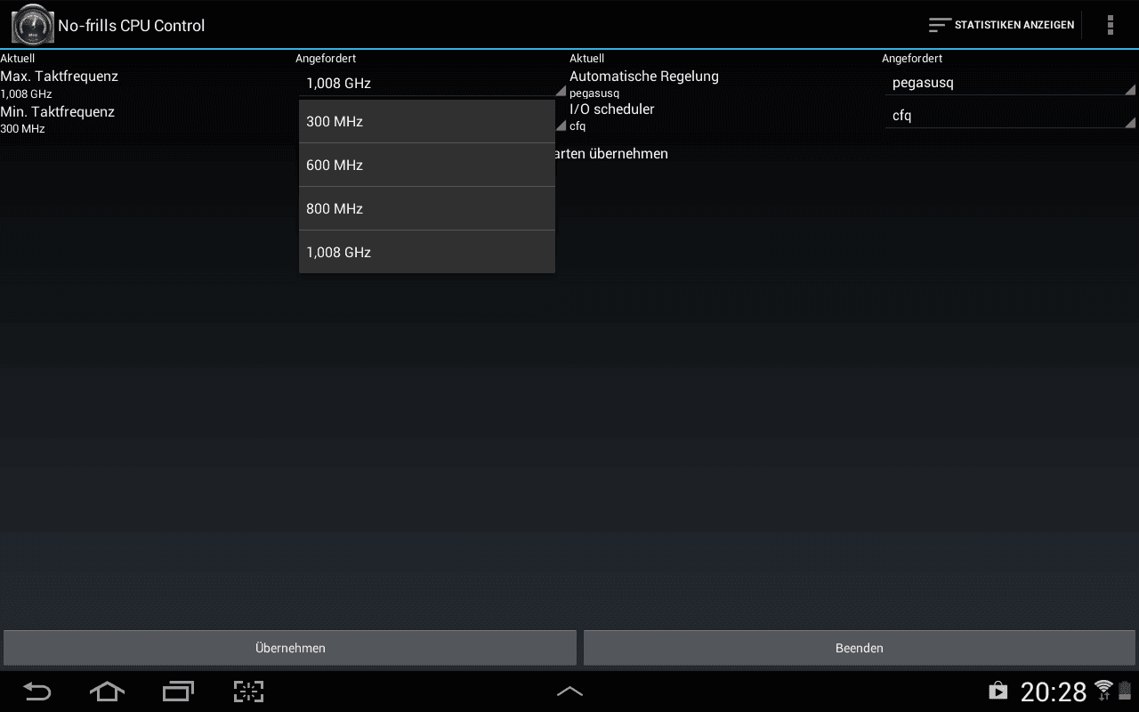

Noch eine andere Frage:
Hast du dein tab hochgetaktet? Wenn ja womit und wie hoch?

Habe es gefunden....
Einstellen mit der die App "No-frills CPU" ( haste mit den Kernel mit bekommen)
Meine Einstellung :biggrin:
Max: 1,48 GHz ( kann etwas abweichenn je Kernel)
min : 300 MHz
Auto. Regl.: pegasusq
I/O scheduler: cfg
Setzen bei Start an
Sollte dein Tab oben links ungewöhnlich warm werden, dann geh mit den Maxwert etwas runter
Danke für die Werte, aber ich kann nicht höher einstellen als max 1008 MHz.

Was für eine Kernelversion hast du genommen?
Guckst du bitte 3 posts weiter oben.
Bild 1 Kernel alt
Bild 2 ist aktueller Kernel aus post1, der mit 11MB.
So,
da für Bratwürste wie mich :huh: im Post 1 nicht drin steht, hab ich natürlich nur den Kernel aber nicht das addon installiert. :blink:
Aber nun ist alles gut.
Danke Dir. :thumbsup:
