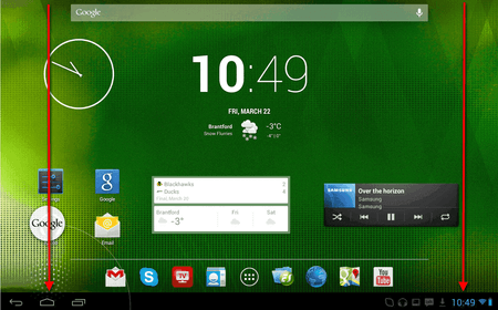

Der user Suburban2010 auf XDA hat freundlicherweise für die Version cm-10.1.3-RC2-p5110 ein CM Tablet UI erstellt.
Habe es noch nicht getestet aber will es euch nicht vorenthalten. Wie immer vorher besser ein Nand-Backup erstellen.
cm-10.1.3-RC2-p5110-tabletUI-20130912-update.zip
cm-10.1.3-RC2-p5110-20130912-restore.zip
Beispiel-Bild aus dem XDA-Threat falls einer nicht weiß was damit gemeint ist:
