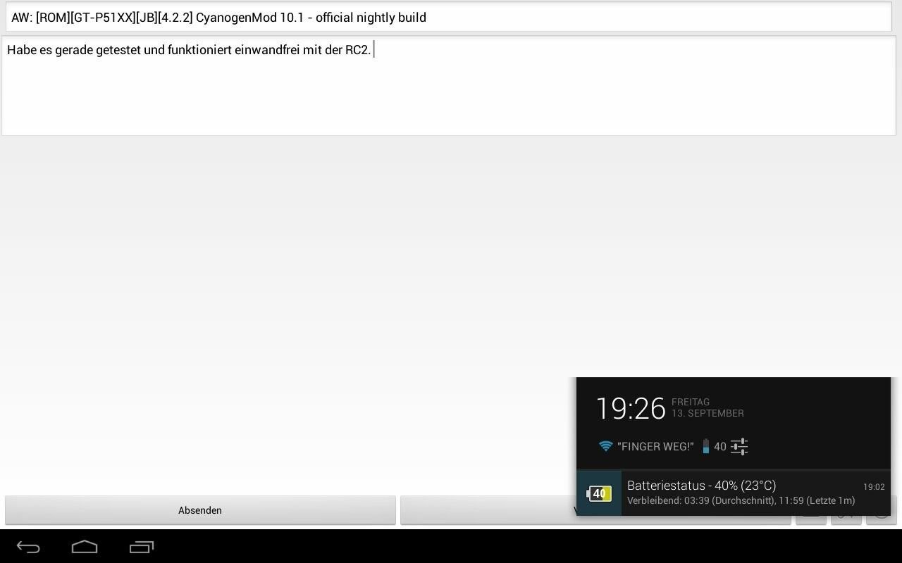

Die Notification Bar ist unten. Mit 4.2 hat Google das geändert und Standardmäßig das nur noch oben eingefügt, was beim Tablet ungünstig ist.
Ebenso liegen sonst die Zurück-, Home-Taste etc in der Mitte und mit der Tablet Ui links. Das ist das nervigste, weil Du das Tablet nicht gleichzeitig links festhalten und die Tasten bedienen kannst.

Habe es gerade getestet und funktioniert einwandfrei mit der RC2.
