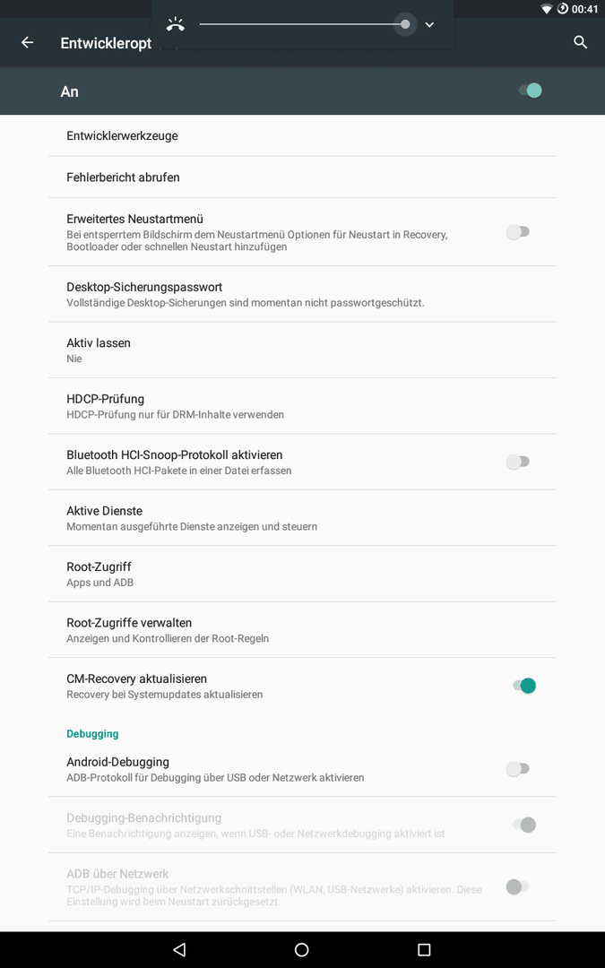

Also Root Checker gut root an. LuckyPatcher etc. gibt kein Root an. Rootchecker Pro gibt auch keine Rootrechte an. Kannst du mir mal deine Einstellungen bei dem Entwicklermodus sagen. Ich habe APP und ADB ausgewählt. Wäre Super wenn du mir helfen könntest. Danke im voraus
...ja, so ist das alles iO.....was willst denn du genau mit den Rootrechten anstellen ?
Übertakten geht glaub ich nicht und `ne wie zB. Titanium Backup müsste funktionieren ... sorry, hab momentan die CM13 nicht "oben" ... kann nicht schau`n :sneaky:

@fimi2
Geht denn nach dem Start von SD Maid ein Fenster auf, in dem du dann die Rootrechte für die App erlauben kannst?
Reaktionen: SaschaKH
@fimi2 die ROM kommt mit Root, manchmal kann es aber trotzdem besser sein andere SuperUser Apps wie z.B. CF's SuperSU zu installieren.
