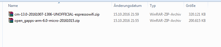

[doublepost=1476620317,1476620250][/doublepost]Das TWRP hatte ich noch von der vorherigen ROM drauf.
Diese CM Rom habe ich geflasht und die GAPPS....

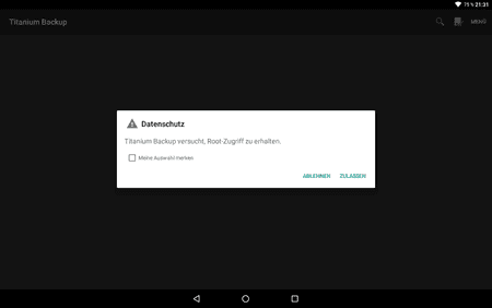

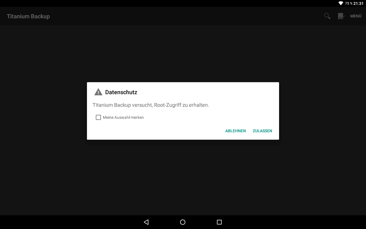

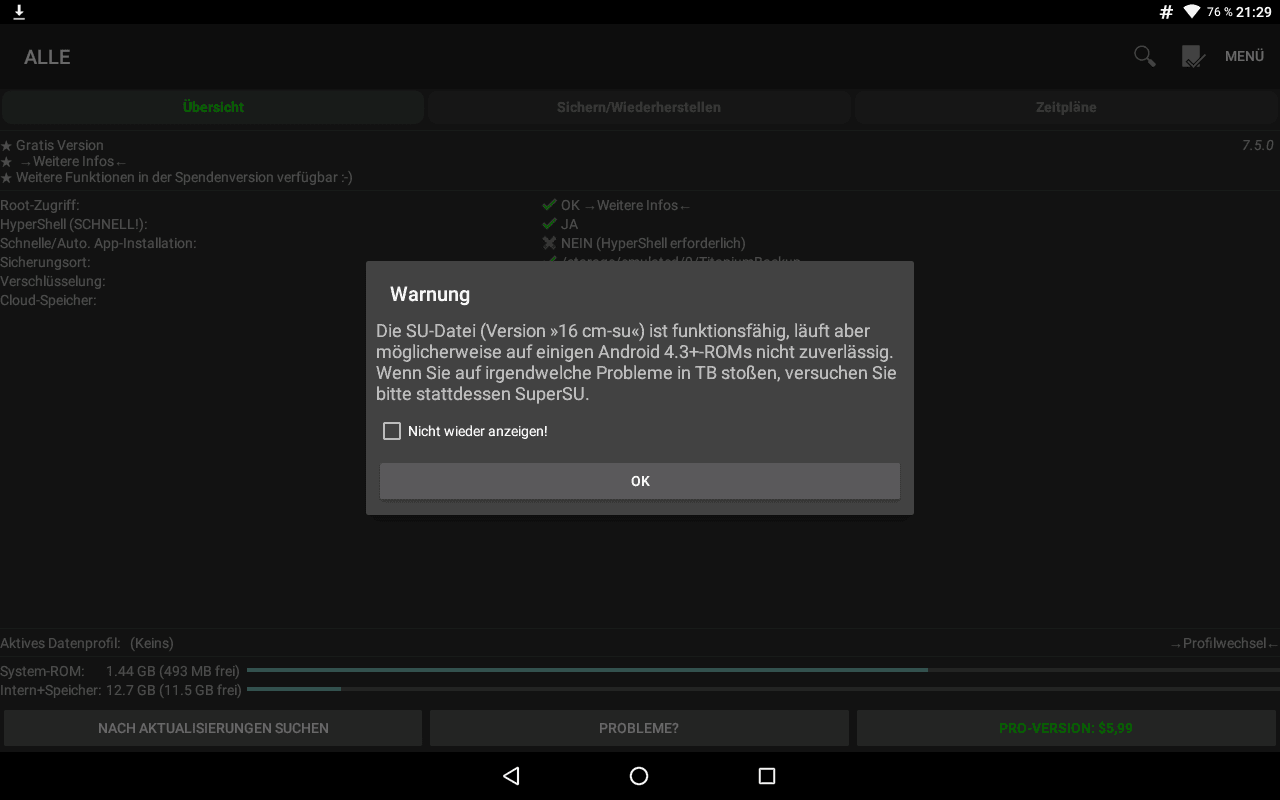

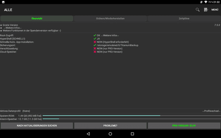

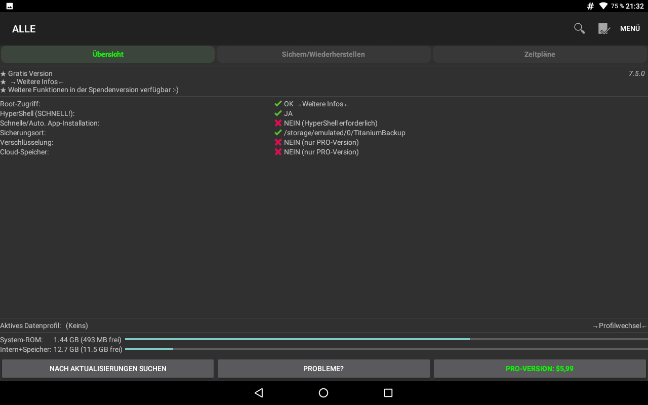

Hab CM13 aus dem Backup mal wieder "hochgeholt" und auch das Update vom 07.10.2016 dirty drübergeflasht ...
....alles wie es sein soll, hier zB. mal bei "Titanium Backup"...
Reaktionen: fimi2
