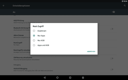

Moin... hier läuft auch Andys Rom. Danke hierfür!!
Hab ein einziges Problem. Root ist für Apps und ADB aktiviert. Leider ist das Rom trotzdem unrooted. Titanuim Backub und auch Root Checker bestätigen das.
Habe versucht die SU ZIP aus diesem Fred zu flashen, allerdings bricht dies immer mit nem Error ab... Fehler 4... Hab die ZIP nochmals geladen und von der internen sowie einer externen SD versucht.
Evtl hat da jemand einen Tip für mich.
Nicht wirklich eine Ahnung, kannst es aber auch mal mit SuperSU versuchen.

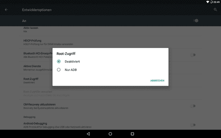

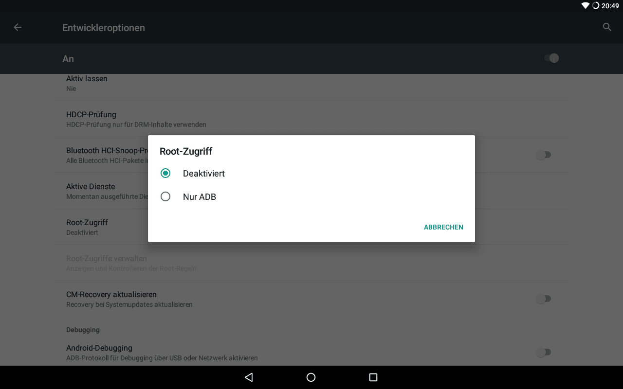

funktioniert bisher alles tadellos, allerdings habe ich keine Root-Rechte für Apps....siehe Screenshot
einfach das SU-Addon vom vorherigen Post flashen ??? und alles wird gut???
Gruss
Matze

@matzek21
ich habe die original Lineage-SU zum rooten benutzt. die läßt sich ebenfalls problemlos über TWRP installieren.
Funktioniert bei mir ohne Probleme

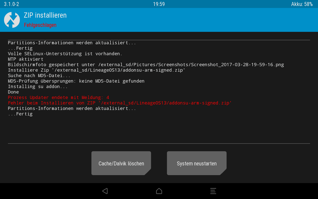

Bei mir geht das nicht. Bekomme im Twrp 3.1.0-2 eine Meldung 4 beim Versuch die Zip zu flashen.
jupp, hatte ich auch.
Eine Recherche im Netz zu der Fehlermeldung zeigte -> einfach ignorieren, root geht nach dem flash trotzdem ;)
edit: wobei ich twrp von twrp.me nutze, aktuelle Version 3.1.0-0
Reaktionen: 219978 und SaschaKH

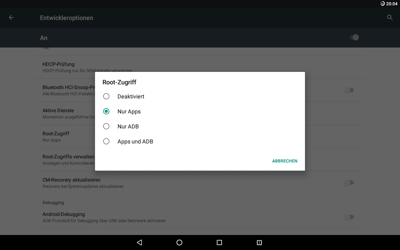

So, habe mir jetzt auch direkt von LineageOS die "addonsu" geladen und geflasht. Trotz der Fehlermeldung funktioniert der Root-Zugriff wieder...

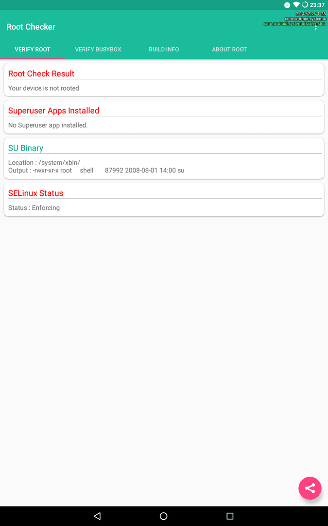

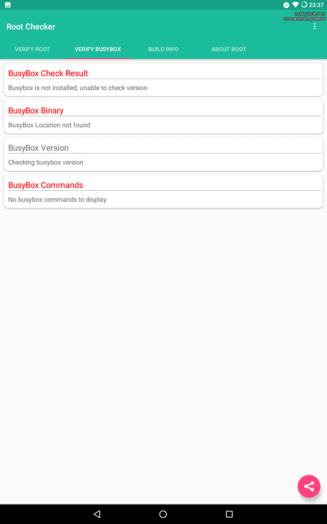

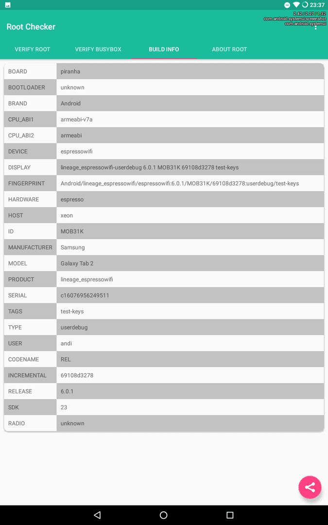

Also bei mir keine Chance... SD Maid und auch Root Checker sagen, dass das Gerät kein root zulässt. Ich hänge mal 3 Bilder an.
Screenshot_20170328-233729.png Screenshot_20170328-233722.png Screenshot_20170328-233710.png
seltsam.
Ich gehe mal davon aus, daß du
1. die Entwickleroptionen freigeschaltet und
2. in den Entwickleroptionen "root für apps" aktiviert hast
möglicherweise sind ja diese "Checker-Apps" einfach noch nicht LOS/Android7-kompatibel und zeigen falsch an!?
