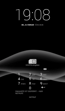

Neues unoffizielles build verfügbar, link im OP. SIM-Pin keyboard soll nun deutlich besser sichtbar sein auf dem p3100.
Hey, Andi. Sie ist noch nicht ganz ausgeklappt, aber fast.:thumbup:
Danke für die Rückmeldung :) Habe die Werte nochmal reduziert, poste nahher nochmal das selbe Bild mit einer geringeren DPI für die Lücken ;) ... Hoffe, dass ich es dann endlich habe :D
