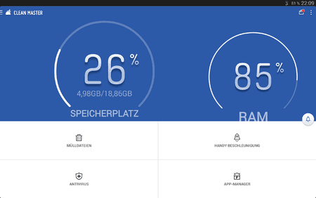

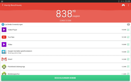

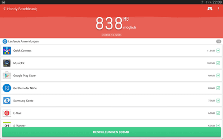

Wie hoch ist bei euch denn die RAM-Auslastung? Irgendwas scheint im Hintergrund sämtliche Ressourcen zu ziehen, sodass die Performance nicht flüssig ist. Habe eine ständige CPU-Auslastung von 75, 80 oder 85 %, obwohl ich nichts großartig mache außer z. B. einen Tab im Chrome geöffnet zu haben. Die ständige CPU-Auslastung ist meiner Meinung nach die Ursache für das Ruckeln. Was meint ihr? Die CPU Temperatur ist mit 45 Grad ebenfalls erhöht und liegt über dem Normalen (auch hier bekomme ich von Clean Master ständig Warnungen). Wie gesagt ich mache nicht wirklich viel damit. Es ist auch so, wenn ich das Gerät weitestgehend in Ruhe lasse.

Die Auslastung zeigt mir die App Clean Master an. Dort steht auch das zur Zeit 42 Anwendungen laufen. 2,24 von 2,72 GB Ram werden verwendet. Klar kann ich die Anwendungen killen, aber es dauert nicht lange bis die Auslastung wieder so hoch ist. Die Prozesse kann man sehen.
Mach mal nen Screenshot von deiner Taskliste. Irgendwas verbrät da CPU bei Dir...

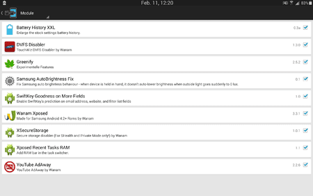

Hier mal meine installierten Xposed Module...
Reaktionen: Koenigstiger, thomkat und pibach

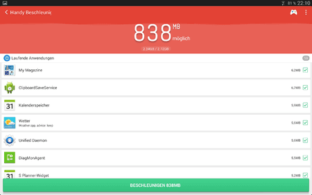

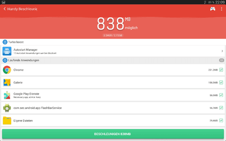

Sorry, bin erst jetzt dazu gekommen. Anbei die Screenshots. Es werden immer mehr Prozesse. Die Screenshots zeigen nur einen Teil davon.

Genau das selbe habe ich auch.

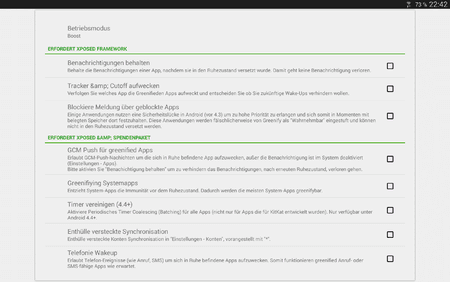

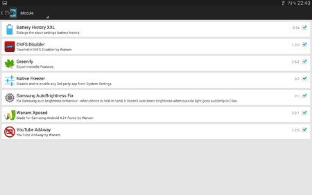

Habe gerade Greenify heruntergeladen. Und aktiviert. Anbei meine Einstellungen. Ich nehme an Betriebsmodus Boost ist richtig?
Der Betriebsmodus sollte auf Root stehen!
Du brauchst zusätzlich die Greenify App aus dem Play Store.
Ganz ehrlich, hau den Clean Master runter. Der zeigt eh völlig falsche Werte an und ist
vollgestopft mit Werbung. Der killt nur die Prozesse kurzzeitig, setzt sie aber nicht in den Ruhestand.
Wenn du wissen willst wieviel Grad die CPU hat, schau einfach bei Synapse rein!
Habe den Clean Master vor einiger Zeit durch ccleaner ersetzt.
Damit lösche ich auch nur den Cache. Den RAM brauchst du nicht zu killen.
Das regelt Android schon selbst. Den Rest übernimmt Greenify.
Reaktionen: Koenigstiger, pibach und j1gga84
Würde empfehlen einfach mit den Boardmitteln, also Einstellungen/Entwickleroptionen/CPU Nutzung anzeigen. Das zeigt ein Overlay mit den Prozessen, siehst dann, was Dir die CPU belastet, in der jeweiligen Nutzung.
