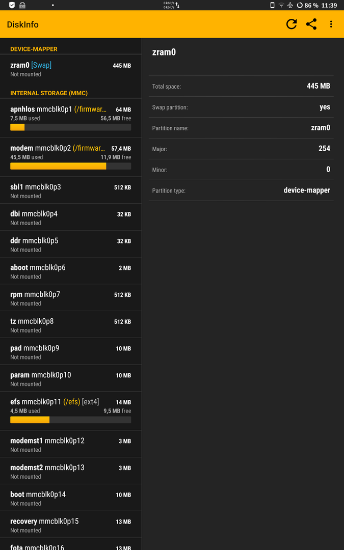

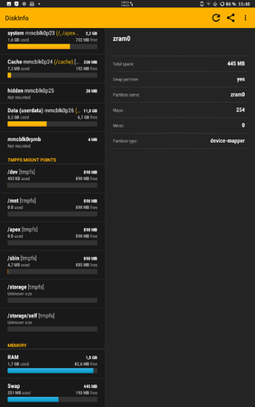

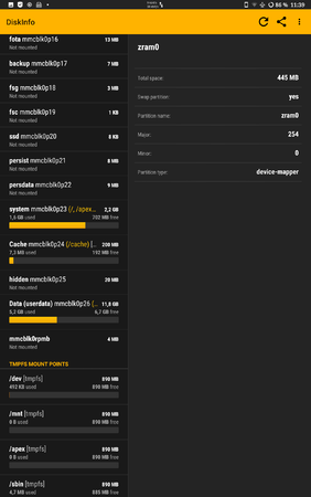

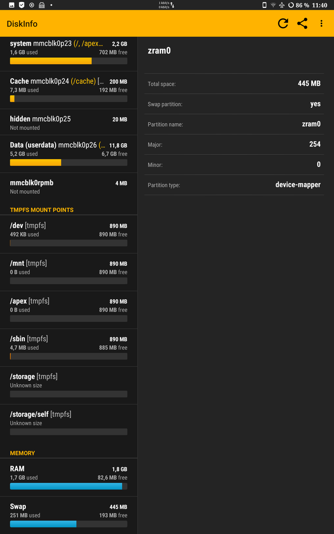

@KarDan SD Karte hab ich nicht drin, aber mal die T325 Partitionsbelegung lt Diskinfo angehängt.
Kannste mal vergleichen wg deines Speicherproblems.
KarDan schrieb:
...... Denn laut Google benötigt Android 10 ca. um die 11 GB. .....
Möchte wetten, dass das nur für die Installation eines Stock ROM mkt allen Google Apps gilt.
Ich hab custom Q auf T325, S5 u P900 drauf u nirgendwo mehr als 4GB im Systemverzeichnis. Allerdings mit pico Gapps/BitGapps.

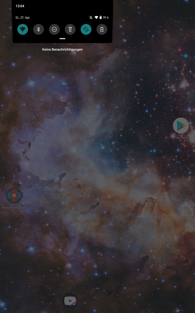

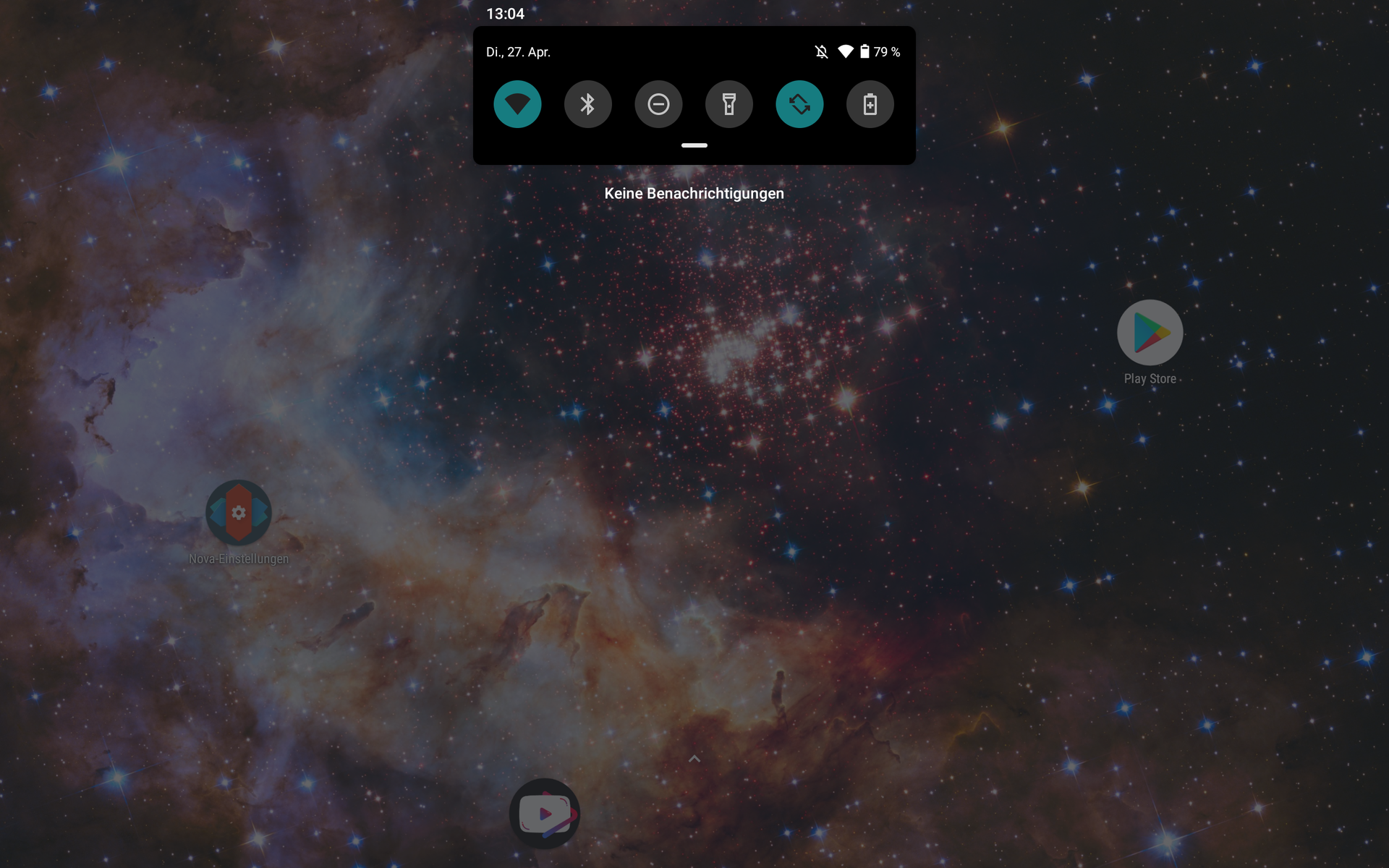

Ich habe Android 10 (SM T320) jetzt installiert und es läuft soweit auch gut - eine Kleinigkeit ist mir nur aufgefallen: wenn man die Statusbar herunterzieht, dann ist im landscape Modus am oberen Rand transparent und im vertikalen Modus mit einen komisch schwarzen Hintergrund.
Ist das gewollt so oder handelt es sich um einen Bug? Kann ich das irgendwie tansparent stellen?
Edit: ich komme von LOS 16 und es kommt mir ein bisschen langsamer vor - aber wie es scheint ist der Wifi Bug gefixed - deswegen bin ich zufrieden.
