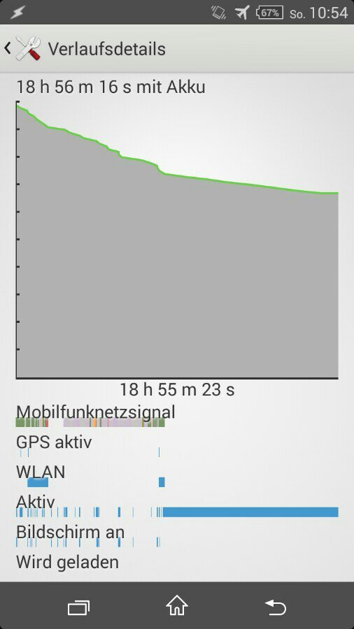

Seit neuem habe ich kurze akkulaufzeiten über Nacht da ich trotz flugmodus einen hohen Akkuverbrauch durch mobilfunkstandby habe :0 hatte jemand schonmal das Problem?
Würde einfach mal ins Recovery booten und Cache und dalvik wipe vornehmen - könnte das Problem lösen.
Nach einer gewissen Laufzeit habe ich auch andere "Schmutzeffekte" damit beheben können, die bei langen Laufzeiten auftreten.
Ok das hat geklappt..
Warum ist denn das Handy dauernd aktiv wenn der flugmodus an ist? uploadfromtaptalk1406452378747.jpg
Weil du vllt dein Handy in der Hosentasche trägst und es dadurch immer aktivierst, oder irgendwelche apps aktiv sind, oder du den Stamina-Modus nicht richtig konfiguriert hast, oder,oder,oder...
Musst Du einfach mal hier in den Threads etwas nachforschen und entsprechend deine Handy-Einstellungen überprüfen....
nein das passiert nachts und auch nur wenn der flugmodus an ist..
Klingt für mich nach einer App die ständig versucht eine Verbindung herzustellen, was natürlich nicht geht im Flugzeugmodus.
better battery Stats ist sehr gut geeignet für solche Recherchen!
