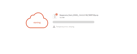

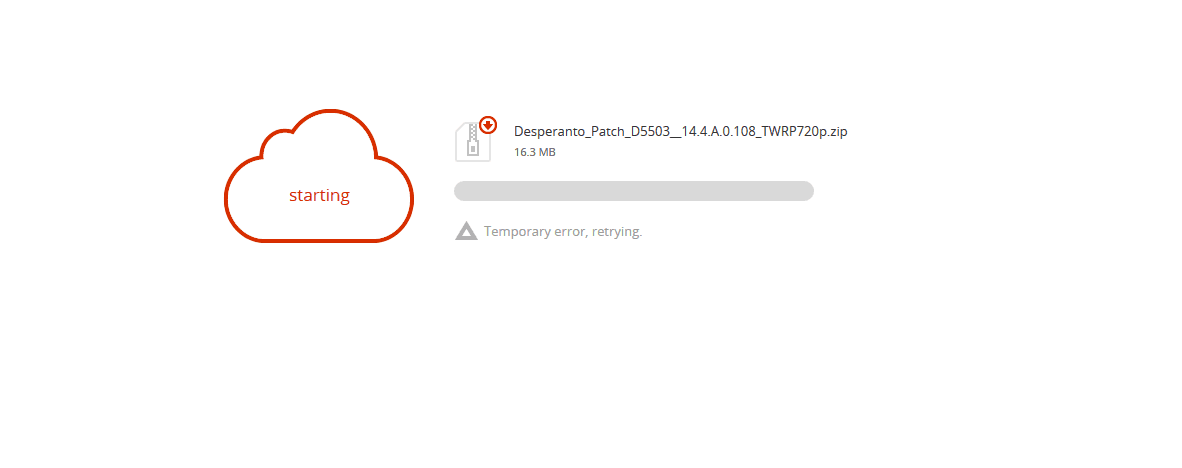

für die 9.1 bekomme ich nicht alle datein zusammen. Der Patch fehlt mir, das bei MEGA immer eine Errormeldung kommt
Stimmt, Mega spinnt. Ich hab mal 'nen anderen Link gepostet.
