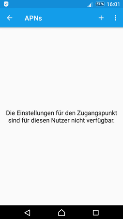

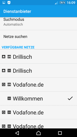

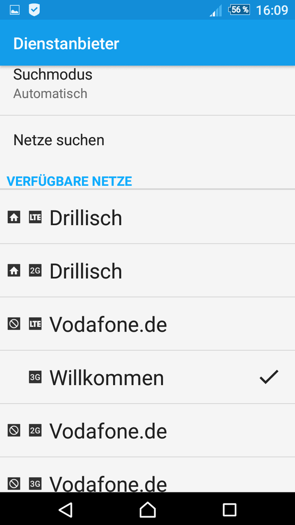

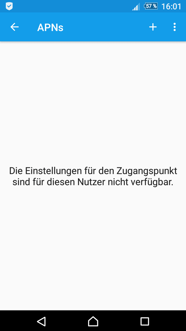

Pizzapeter schrieb:
Zitiere mich mal selber, habe gerade erkannt das es gar keine mobile Datenverbindung gibt.... somit auch nichts anzuzeigen :crying:
Somit ist es zwar ein anderes, aber auch ein krasseres Problem...
So ganz hab ichs noch nicht verstanden - das Problem ist momentan also, dass du zwar Netz hast, aber keine mobile Datenverbindung zustande kommt, somit also das Internet außerhalb vom WLAN nicht will, richtig? Wenn ja, dann musst du evtl mal den APN für deinen Provider manuell eintragen. Das sollte im Netz rel. leicht zu finden sein, was da rein gehört.
Reaktionen: Pizzapeter
Ja, das ist das problem, hier mal 2 Screens, meine Sim ist von Simply und das müsste (glaube ich) Drillisch sein... Wenn ich Drillisch auswähle hab ich gar meine Empfang... Mit "Willkommen" kann ich immerhin Telefonieren und sms. Aber schlau werde ich daraus nicht
So, Problem erledigt, Daten vom Provider bekommen und gut. Allerdings dieses "Willkommen" Netz wundert mich schon :blink:
