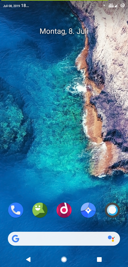

Ich weiß. Habe das ja auch gemacht.
Aber keinen höhrer...
Flugmodus + WLAN aktivieren und ich kann telefonieren...
Aber kein Symbol...
Obwohl, wenn man genau hinschaut... Screenshot_20190708-182009_crDroid_Home.png
Reaktionen: Wattsolls
Ne, habe weder die Hörer mit den Balken drüber noch funzt ein Telefonat mit aktiviertem Flugmodus und WLAN an. Kommt die Meldung entweder Flugmodus aus oder WLAN an
Reaktionen: Scodera
Das klappt, nach Behandlung mit dem PDC Tool...
Ok, Ihr habt recht, mit der Neuen crDroid ist das Symbol nicht einmal mehr in der Liste.
Merkwürdig das man so etwas entfernt!
Reaktionen: Scodera und Wattsolls
Schau noch Mal bei dem von mir geposteten Screen.
Wenn man das oben vergrößert, sieht man über dem Volte Symbol was...
