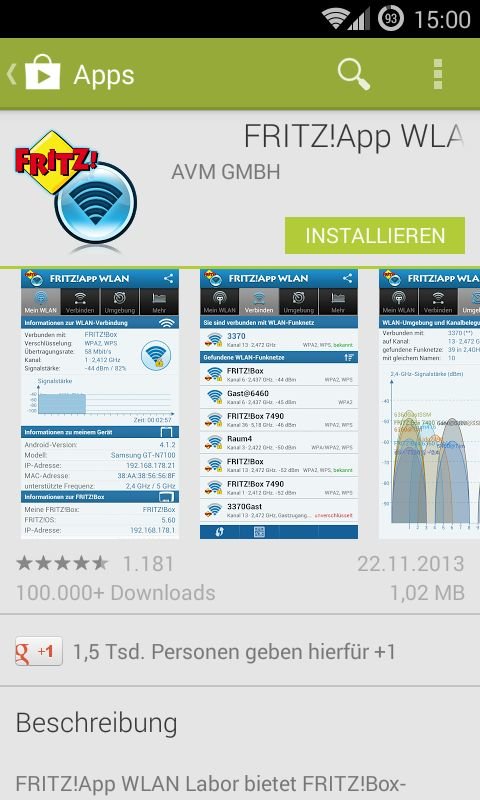

Fast hätte ich es vergessen: das beigefügte Bild aus der heutigen Nightly zeigt, dass die milaq-CM11-ROM bei der Nutzung von Google Play 4.5.10 (Google-Suche ebenso) bei meinem SG S2 keine Probleme bereitet (wie bereits zuvor erwähnt) und einwandfrei funktioniert. :)
Ob und was andere CM11-Builds diesbezüglich können (oder auch eben nicht), kann man dort besprechen - deshalb lasse ich das auch außen vor, da es hier um die milaq-CM11-ROM geht.
