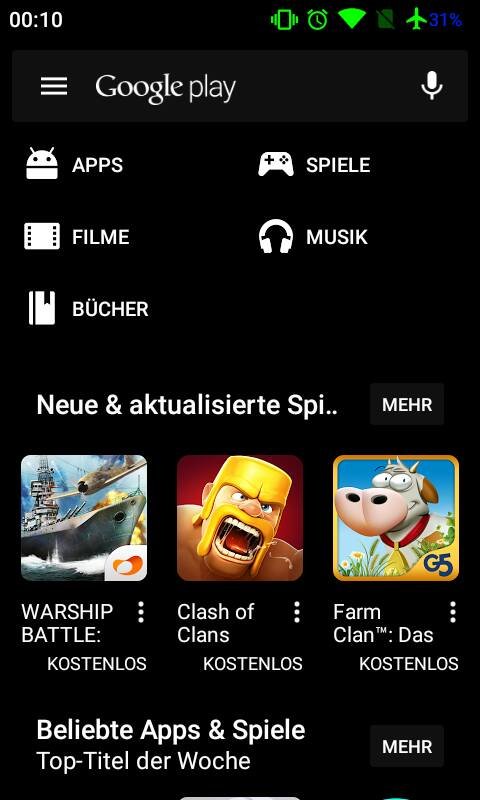

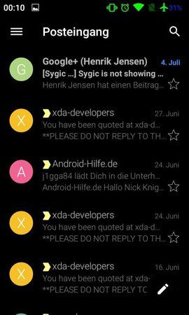

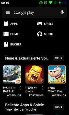

Nunja Offiziell Nightlys schön und gut aber so wie seit der zweiten für mich unbrauchbar. Ich möchte da nur mit größerer Systempartion nutzbar nicht auf siehe Screenshot verzichten da alles via Script in die Systempartion geflasht wird.
@Nick: geht mir auch so, deshalb habe ich auch nicht die offiziellen geflasht, beobachte es im XDA noch weiter.
