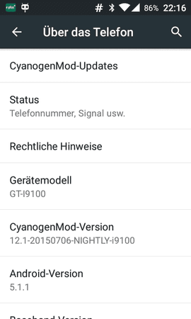

Guten Abend zusammen,
gerade über OTA das Update von Heute installiert. Jetzt schaut die Sache mit der System Partition schon besser aus.
Gruß 84Odin

Der Umstieg auf 12.1 lief reibungslos durch, die Partitionen bleiben erhalten. :thumbup:
Im ersten Moment fällt mir auf, das der Akku am USB recht langsam geladen wird (wenn ich der Anzeige trauen kann).

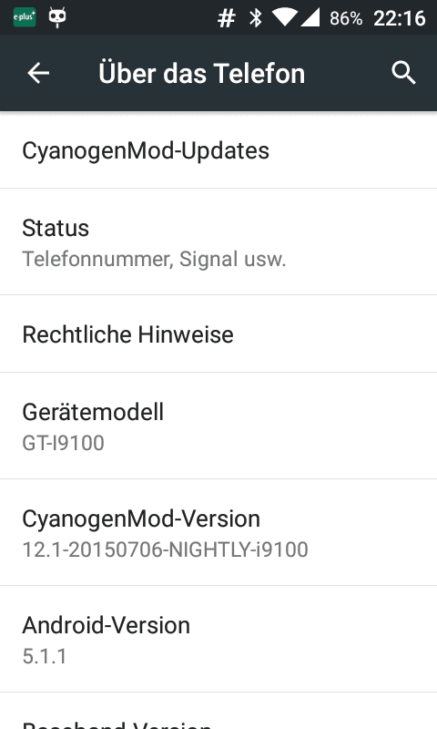

Kurzes Feedback zur gestrigen Nightly.
Das mit dem Patch hat jetzt zwar den Vorteil, dass man nach dem Update direkt wieder die Größe seiner Systempartion zurück hat, aber man muss sich direkt alles flashen was nicht in der Stock Systempartion platz findet. Selbst wenn man die CM GApps nutzt und macht ein OTA Update hagelt es nach dem Reboot tonnenweise Fehler. Da muss sich Lysergic Acid noch was einfallen lassen denn so ist das sehr mühsam und man muss sich überlegen ob man ein Update braucht.
Grüße Nick Knight

@knick: dein letzter Erfahrungsbericht hat mir die Frage erspart, ob ich durch den patch mit dem 1gb /system auch die normalen CM gapps nehmen kann. Es geht ja leider nicht.
