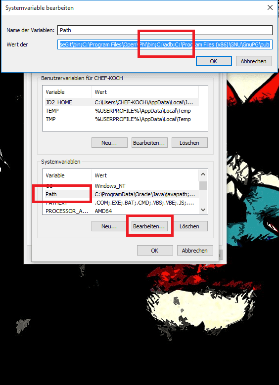

adb-setup-1.4.3 gibt leider Fehler aus:
Das System kann den angegebenen Pfad nicht finden.
0 file(s) copied.
Gibt es hier für Windows 10 was zu beachten?
Ja, in Windows egal welche Version musst du den $Path ihm geben sonst kann cmd auch nix finden, normal wird man bei der Installation gefragt ob man adb 'systemweit' installieren will da kann man einfach mit 'y' bestätigen. Wenn alles schon auf Platte ist und kein bock hast neu zu installieren geht einfach in die Systemeigenschaften - Erweitert - Path - Systemvariablen -> Path ->> da trägst du C:\adb; ein oder wo immer deine adb.exe liegt, dann findet cmd/Eingabeaufforderung auch adb.
