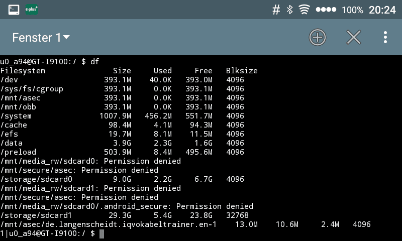

dirk.ms schrieb:
I91001GB_4GB.zip
Ich persönlich empfehle jedem bevor er CM13 installiert einmal die App Diskinfo zu installieren und zu gucken ob "System - FactoryFS" 1GB groß ist.
Wer keine zusätzliche App installieren möchte kann auch einfach sein Terminal Programm aufrufen und df eingeben.
Die Ausgabe sollte/könnte dann so aussehen.

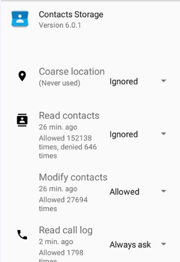

read contact ist sehr hoch, weiß jemand wie ist das (Kontakte/android.process.acore) beheben kann?
oder zumindest die Priortät für dese App setzen kann o.Ä.?
Meine Kontakte sind in der google account
Habe auch versucht die Daten von KOntakt Speicher zu löschen aber hilft irgendwie nicht
