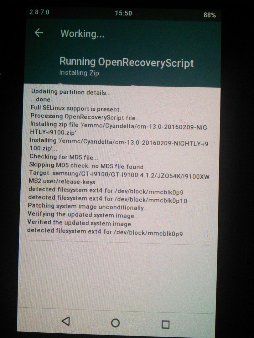

CyanDelta funktioniert, kann man inkrementell updaten wer wie ich kein Bock hat jeden Tag ~25x MB zu laden. :wubwub:

OTA Update fix
Flashlight fix
in der nächsten Build ^^
