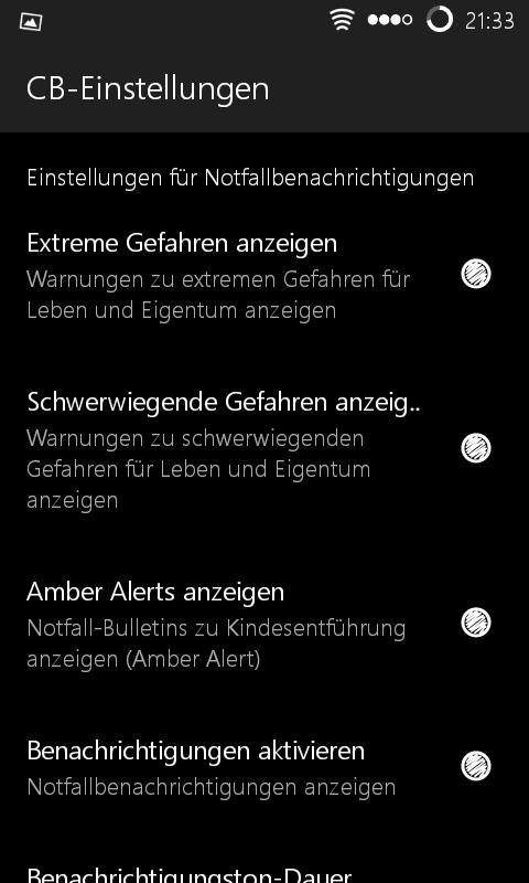

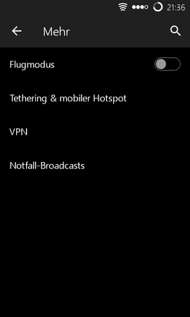

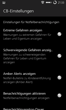

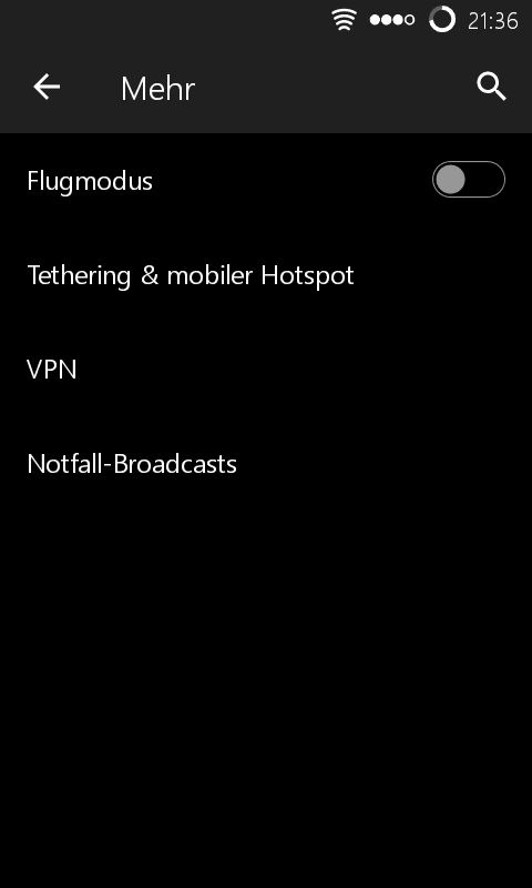

qu1gon schrieb:
Kannst abschalten unter Einstellungen - Drahtlos und Netzwerke - Mehr... - Notfall-Broadcasts bei Benachrichtigungen aktivieren den Haken raus.
Gehst in die Einstellungen und das fünfte von oben ist Mehr... da klicken und weiter geht's.
@qu1gon
Und jetzt Notfall - Broadcast ?
Genau habs ja beschrieben also den Weg.
Reaktionen: Daytripper

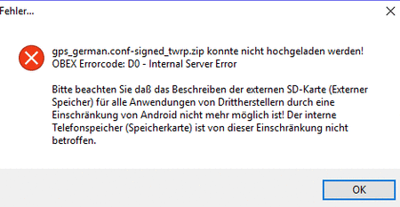

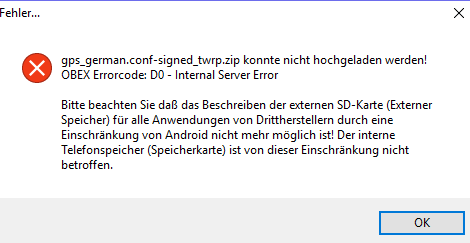

Benutzt noch jemand MyPhoneExplorer über Wlan mit dem S2? Gestern noch was auf die Externe Karte kopiert und heute gehts nimmer... Fehler (s. Screenshot)
Hatte auch das Problem z.B. mit dem TotalCommander auf dem S2. Musste um was auf die Micro-SD zu kopieren
immer extra Rechte freigeben bzw. die Karte irwie auswählen, aber wenn ich auf Abbrechen bei der Meldung geklickt
habe, ging es trotzdem. War komisch. Die letzten Tage habe ich ja immer die Nightlys geflasht und nun geht das wieder seit gestern.
Das über Wlan mit MyPhoneExplorer geht aber nach wie vor nicht. Naja dann halt über USB.
