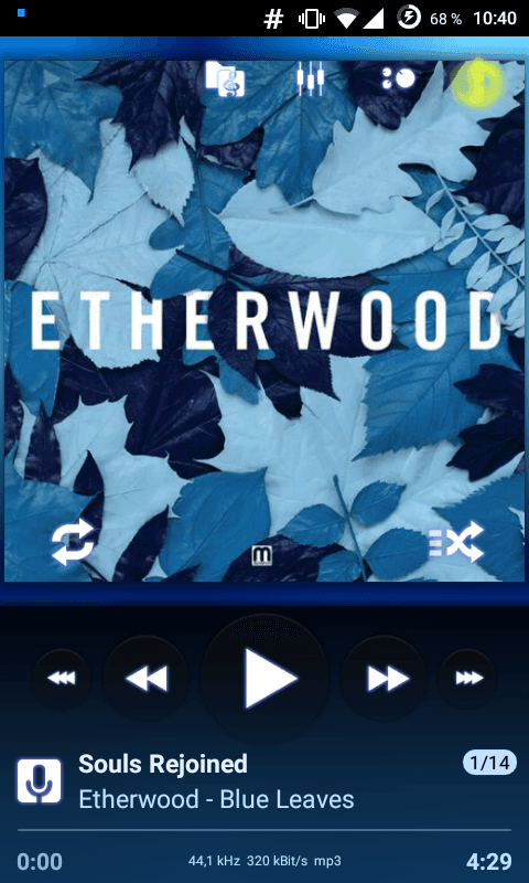

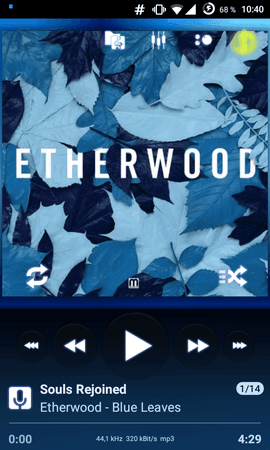

Gibts eigentlich eine Möglichkeit die 3 Punkte loszuwerden? Also diese virtuelle Menütaste. Da unser S2 ja eine Hardwaremenü taste hat, finde ich die virtuelle komplett nutzlos. Früher konnte man irgendwo in den Entwickleroptionen diese virtuelle Menütaste erzwingen wenn man sie unbedingt wollte. Mittlerweile scheint das wohl Standard zu sein. Ich würde sie aber gerne loswerden :D
@Mystische Tomate:
Einstellungen/Tasten/Navigationsleiste aktivieren bzw. deaktivieren
Den Punkt Navigationsleiste aktivieren oder deaktivieren finde ich dort nicht. Ist der erst kürzlich dazu gekommen? Habe die Version von Samstag drauf.
@Mystisch Tomate:
Hast recht: Beim S2 gibt es den Punkt in den Einstellungen nicht. Hatte mich von der Version für das S5mini täuschen lassen. Dort kann es eingestellt werden. Bin erstaunt, dass es bei CM solche Unterschiede bei den verschiedenen Geräten gibt. Allerdings funktionieren auf dem S2 bei mir die Hardwaretasten und Softbuttons werden keine angezeigt. Ich benutze auf dem S2 die Version vom 03.05.2016. Läuft hervorragend.
Habe gestern auf die Version vom 11.5 geupdatet, leider werden immer noch in jeder App diese 3 Punkte angezeigt mit denen man ins Einstellungsmenü der jeweiligen App kommt.
Nur um das für alle zu verdeutlichen. Es geht mit nicht um einen virtualisierten Home Button oder ähnliches :D Hab im Screenshot mal markiert was bei mir seit dem Update auf CM 13 in jeder App auftaucht. Meine Hardwarebuttons funktionieren einwandfrei und früher wurden eben diese 3 Punkte nur angezeigt wenn das Gerät entweder keine echte Menütaste hat oder aber wenn man über die Entwickleroptionen den Menübutton erzwungen hat.
Das nervt echt ziemlich, bei WhatsApp beispielsweise werden jetzt die Namen teilweise abgeschnitten weil oben eben noch diese 3 Punkte dazu gekommen sind.
