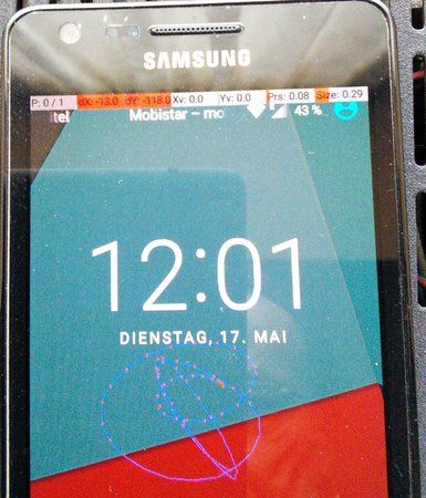

Seit ein paar Tagen habe ich eine leicht veränderte Optik auf dem S2 (s. Bild). :confused2:
Da kann ich mit dem Finger bunte Linien zeichnen - oben sieht man dann die veränderten Koordinatenwerte.
Bin ich da irgendwo mit den Fingern an ein Zeichenprogramm gekommen? Apps sind lt. Taskmanager nicht geöffnet.
In den Entwickleroptionen ist die Zeigerposition aktiv; und schon kannst Du bunte Linien zeichnen.
Reaktionen: Drielander
Kleiner Anlaß - große Wirkung! Immer diese dicken Finger ... :D
Das war es - besten Dank! :)
