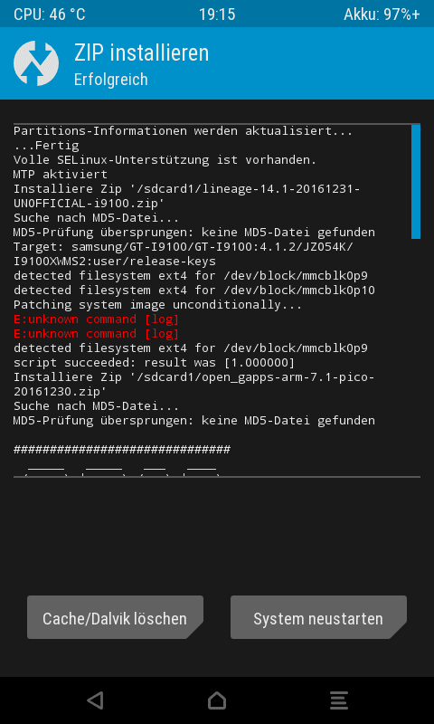

Noch was, hab im TWRP zwei Fehler erhalten E: unknow command [log] Was heißt das?
@sopur
Der Fehler ist seit dem ersten CM14-Build drin.
Hatte anfangs einen Syntaxfehler im updater-script vermutet und es mal getestet.
Der Fehler wird aber direkt von der aufgerufenen block_image_update-Funktion generiert.
Kann aber ignoriert werden und tritt vermutlich bei allen Geräten unter TWRP beim Flashen von CM14 auf.
Reaktionen: Zatzi, SaschaKH, sopur und eine weitere Person
Den Fehler bekomme ich auch, habe diesen bisher auch ignoriert.
