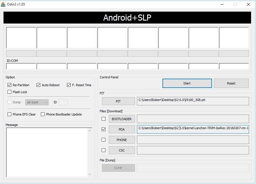

Vorgehensweise wäre dann Odin wie im Bild einzurichten, seine Arbeit tun lassen
Dann Fullwipe, ROM und GAPPS flashen und rebooten ja?

und was ist nun mit Odin und den Pit Files? Das muss ich doch erst flashen? Hab ich denn überhaupt alles richtig gesetzt?
danke. Hab ich gemacht. sieht sehr kompliziert aus.
Habe jetzt aber auch bemerkt das ich zwar eine andere Recovery flashen kann, diese aber nicht übernommen wird.
Bleibt immer bei der bereits installierten CWM 6.0.5.1
Bei mir nicht :cool2: In #41 ist doch der IsorecKernel verlinkt .Pitfile und Link für Odin im Opener.

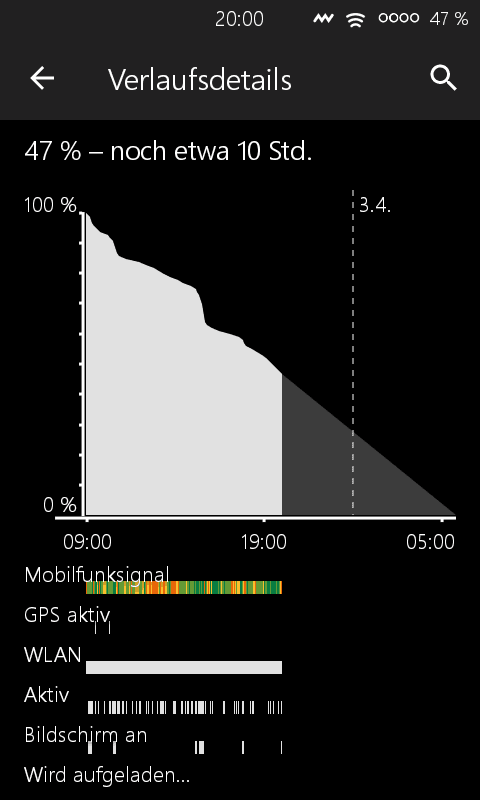

Info zum letzten update vom 31.3:
Ich hatte ja ein Accuproblem.
Hatte.
Im Screenshot gut zu sehen.
BT, GPS, WLAN dauerhaft an.
So muss das sein.
Und das mit dem 3 Jahre alten Original Accu.
LG
