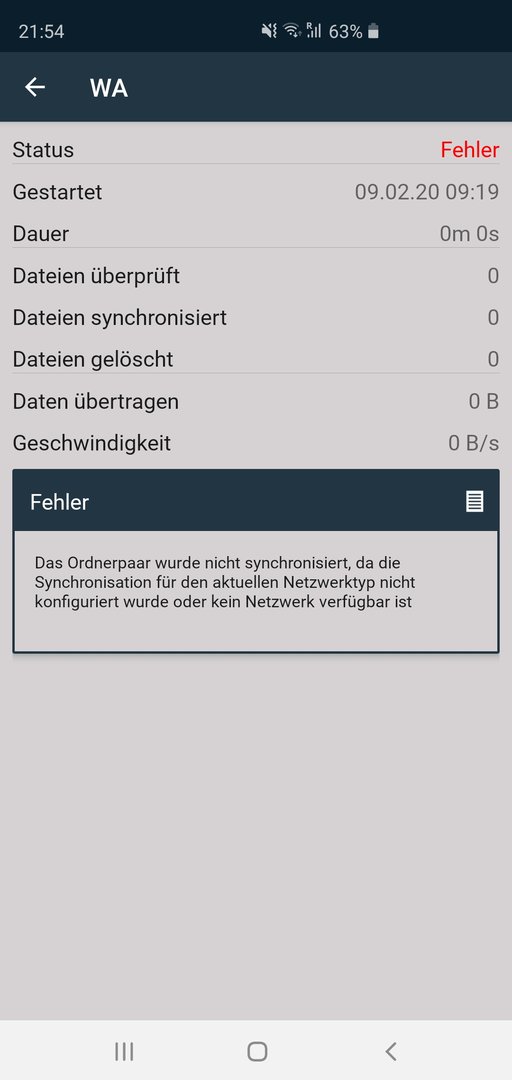

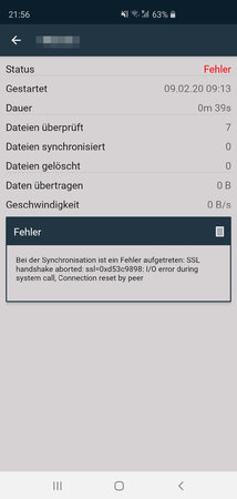

@ObiTobi Und wenn da ein Fehler ist, kann man in den Synchronisationsverlauf schauen und möglicherweise bessere Infos erhalten.
Da kannst du eh mal in der App reinschauen.
Könnte dann etwa so aussehen wie im Screenshot. Beim ersten hatte ich wohl ein Netzproblem.
