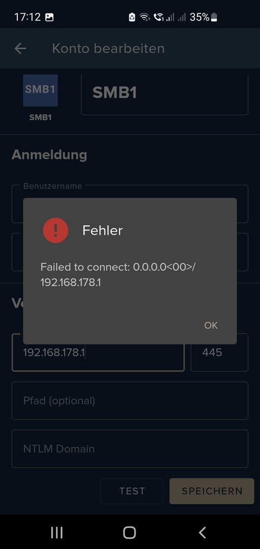

ich habe gerade FolderSync auf meinem galaxy s10 installiert.
Leider bekomme ich nicht mal die Anmeldung hin. Benutzername und Passwort stimmen,
die IP Adresseauch, der Port ist freigegeben, was mache ich falsch???
Versuch mal smb2....
hab ich schon gemacht, gleiches Ergebnis
@mahayahna hast du bei SMB2 den "SMB-Freigabenamen" eingetragen?
gelöst :)
SMB1 war vom Router gesperrt
SMB2 hatte ich den Freigabenamen vergessen
Danke für die schnelle Antwort

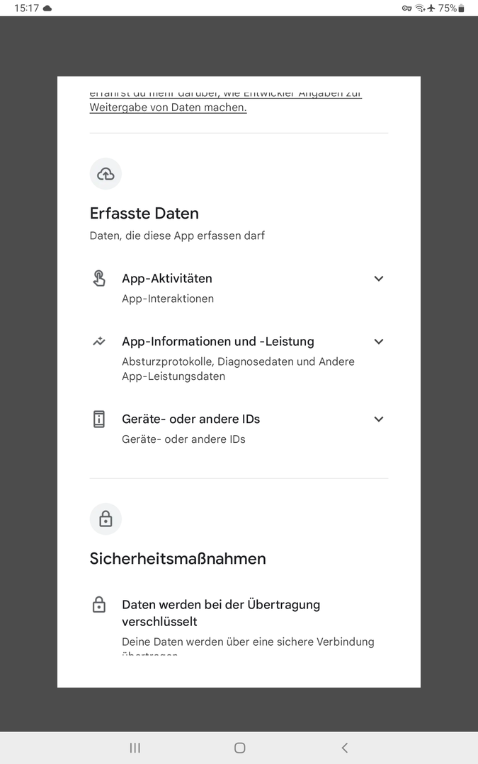

Hallo, sind die Daten mit foldersync sicher oder kann der Anbieter die Daten theoretisch sehen?
@Deeereineda Die Daten, die Dateien werden nur direkt zwischen deinem Gerät und deinem Ziel transportiert.
Siehe auch Play Store (Screenshot unten)
