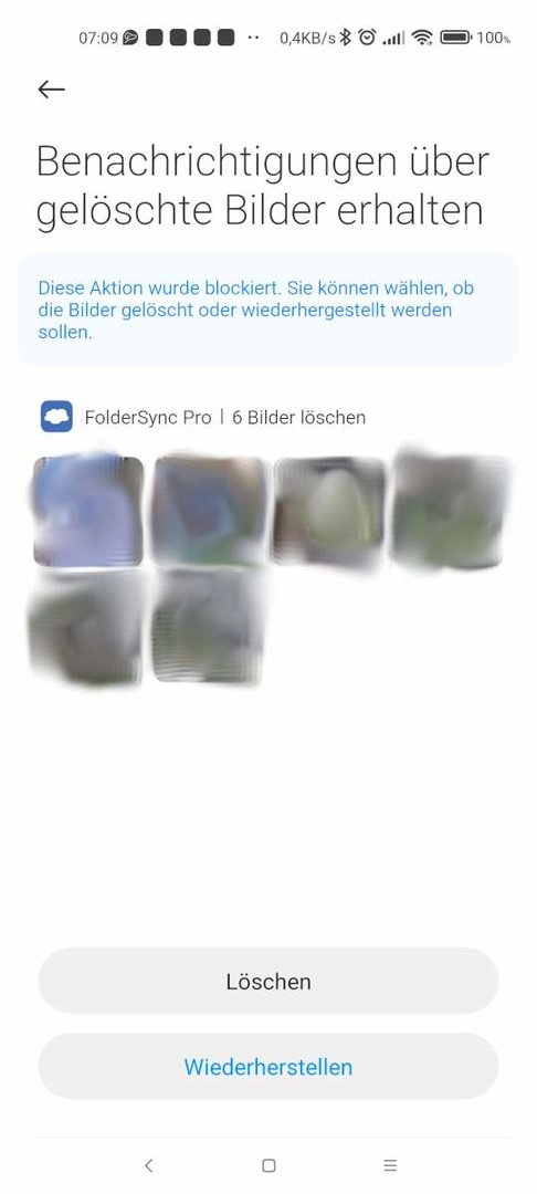

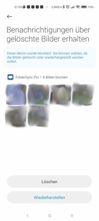

Hallo zusammen, hat irgendjemand FolderSync auf einem aktuellen Xiaomi mit MIUI 12.* Stockrom laufen und ebenfalls diese nervige Sicherheitsüberprüfung gesehen? Wie kann man das abschalten?
Sicherheitsfeature: App löschte Elemente aus der Galerie des Mi 11 Ultra?
Screenshot_2021-11-19-07-09-31-621_com.miui.securitycenter.jpg:
Bearbeitet von: hagex - Grund: Bild verkleinert. Gruß von hagex
