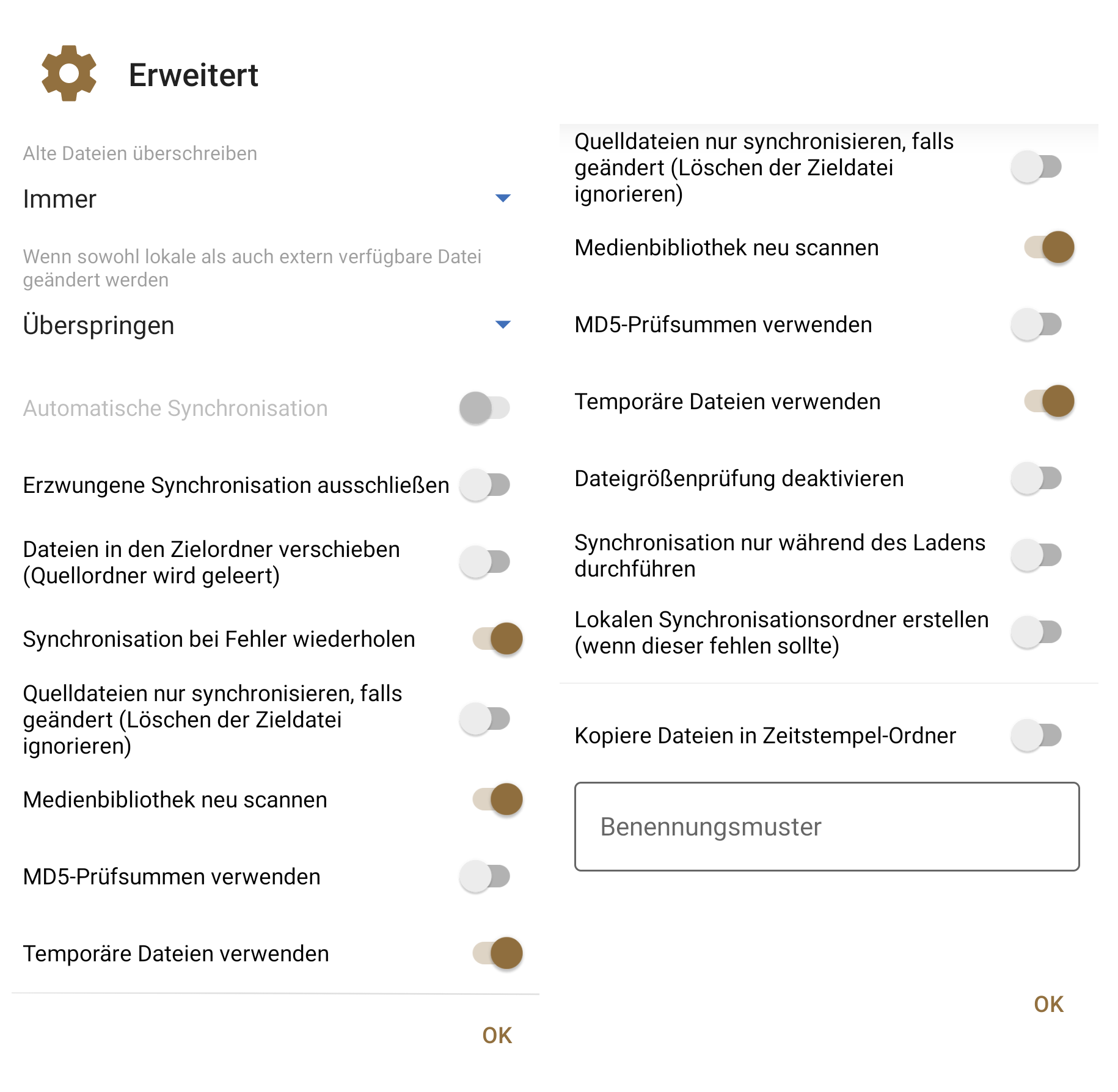

Hi,
ich habe mir in FolderSync ein Ordnerpaar mit meinem Rechner (SMBv2 unter Linux) erstellt und lasse meine Musik synchron halten. Immer wenn ich synchronisiere und nichts kopiert werden muss meldet FS aber Konflikte - und zwar alle Dateien. Es steht aber nicht da was genau der Konflikt ist. Die Dateien auf Rechner und Handy sind bis aufs Byte gleich groß und haben den gleichen Zeitstempel. Eigentlich sollte er sie einfach übergehen und fertig, aber keine Fehlermeldung ausgeben.
Anbei ein Screenshot der Einstellungen
@gene Vermutlich hast FolderSync das Geschehen nicht mitbekommen, weil mal irgendwann manuell kopiert?
Workaround:
Stelle beim Ordnerpaar beim zweiten Punkt statt auf "Überspringen" auf "Verwende lokale Datei". Dann einmal komplett synchronisieren lassen. Dabei werden alle Konfliktdateien mit den lokalen Dateien überschrieben und FolderSync kennt nun alle Vorgänge.
Danach wieder zurück auf "Überspringen", wenn du das möchtest.
Scheint wirklich daran gelegen zu haben, dass ich die Dateien vorher komplett manuell auf die SD-Karte kopiert habe. Das muss aber neu sein. Das war bisher bei FS anders.
@gene Eigentlich war das schon so gewesen. FolderSync iat sich nur absolut sicher sein, dass Dateien identisch sind, wenn die App selbst die Entstehung mitprotokolliert hat. Das ist auf jeden Fall sicherer so und vermeidet Datenverlust bei Nutzern.
Ob es Fehlermeldungen gibt, hängt ab von der genannten Einstellung (evtl. war die standardmäßig mal anders. Neu dazu gekommen ist da übrigens "Annehmen dass Dateien gleich sind". Das habe ich aber noch nicht probiert.
