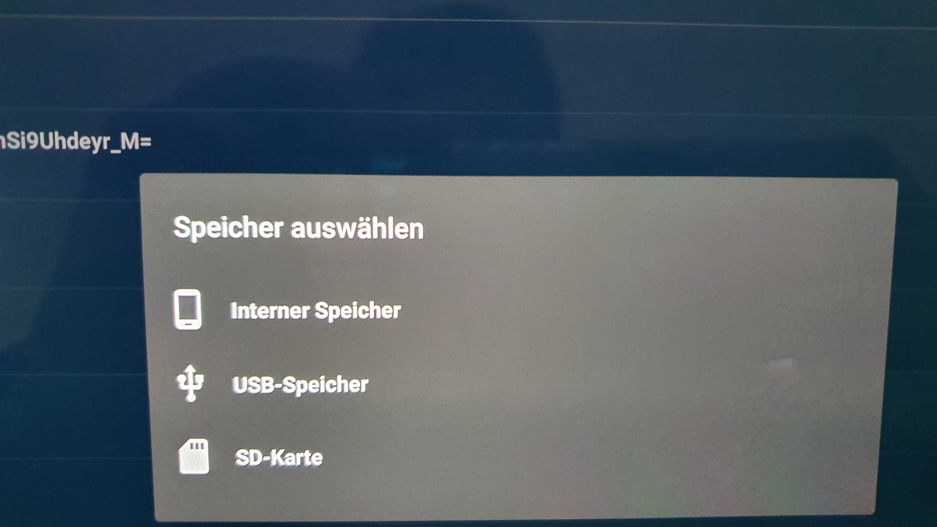

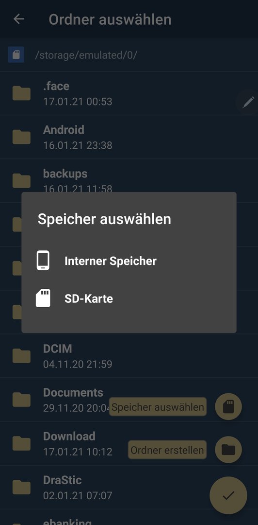

Ich habe die Pro Version auf Android 11 installiert, leider erkennt die App meine über USB C angeschlossene Externe Festplatte nicht, die Festplatte wird ganz normal im Dateimanager angezeigt, hat einer einen Tipp für mich? Screenshot_20210117-111254_FolderSync.jpg
Auf meinen Tab mit Android 10 geht es

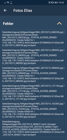

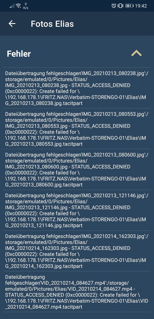

Hallo, seit einer Weile werden meine Daten per folder sync nicht mehr synchronisiert.
Habe im Anhang einen Screenshot mit den Fehlermeldungen.
Ich hoffe ihr könnt mir weiterhelfen.
Bewußt habe ich an der Konfiguration nichts geändert.
Ist aber noch genug Speicherplatz auf dem NAS frei?
Ja, Speicherplatz ist noch genügend vorhanden auf dem Stick.
Gerade sehe ich aber, daß die FritzBox den Status des Sticks als nicht beschreibbar setzt... 🤔
Ich werde den nach Feierabend mal entnehmen und am Laptop schauen was da los ist..
Stick am Laptop von Windows reparieren lassen und es läuft wieder. 🤣
