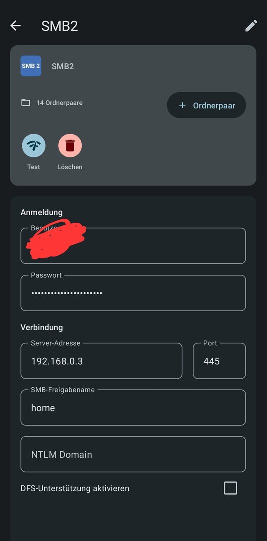

Ich nutze den Solid Explorer als Dateimanager und da habe ich bei der Einrichtung des Zugriffs per SMB2 als "Remote-Host-Name", was ja letztendlich der Freigabename ist, den Servernamen eingegeben. Im FolderSync klappt das nicht. User und Passwort habe ich mehrfach kontrolliert, daran kann es auch nicht liegen und dazu passt ja auch nicht die Fehlermeldung. Ich habe auch versucht einen Namen eines Unterordners zu nutzen, geht auch nicht.
Schon seltsam. Bin mit meinem Latein am Ende.
Eine Frage noch. Muss man bei der NTLN Domäne etwas eintragen?
@holms eigentlich nicht Sa es den auch🙈🙈
Gib mal statt dem Hostname die IP ein.
So hab ich's bei mir am laufen

Erst mal vorweg, ich hab's! Und danke für alle eure Antworten.
Letzten Endes hat mich ein Bug in FolderSync in die Irre geführt. Der eigentliche Fehler fand schon vorher bei der Serveradresse statt. Ich habe smb://192.168.178.5 eingegeben und das hat er nicht angemeckert, sondern ist auf der vermeintlich falschen Freigabe herumgeritten. Nachdem ich das smb:// gelöscht habe und die ip alleine eingetragen habe, hat's sofort funktioniert.

@ing.wolf Super, dass es klappt.
Steht übrigens auch so in der Hilfe, die ich ein paar Beiträge zuvor verlinkt hatte:
"Server adress: The IP adress or hostname of the server (without protocol or path), so like “192.34.243.2” or “my.server.com”."

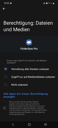

Hat jemand FolderSyn Pro unter Android 13 am laufen ?
Eigentlich hat alles funktkioniert, jedoch bekomme ich seit Android 13 keinen Sync mehr hin. Das Fehlerprotokoll schreibt immer "keine Dateizugriffsrechte" obwohl ich den lokalen Ornder bereits hinzugefügt habe.
Sind die Berechtigungen für den Vollen Speicherzugriff gesetzt?
