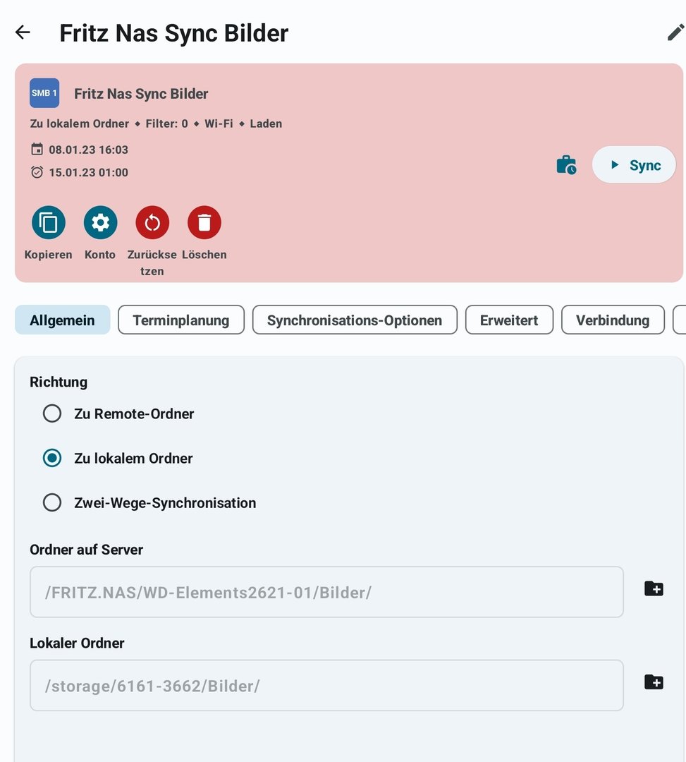

Ich habe folgendes Problem, ich synchronisiere von meinem Handy zu einem NAS Laufwerk, das an einer Fritzbox hängt, dann möchte ich von dem NAS Laufwerk auf mein Tablet synchronisieren. Vom Handy zum NAS Laufwerk funktioniert einwandfrei, bei der Synchronisation vom NAS Laufwerk zum Tablet, werden nur die Ordner synchronisiert, aber nicht deren Inhalt. Unterordnen synchronisieren hab ich markiert, bin mit meinem Latein am Ende, wäre für einen Tipp sehr dankbar 👍😁
Gibt es eine Fehlermeldung?
Welches Tablet, welche Android Version, welcher Pfad auf dem Tablet? In Android/data oder woanders?
Einstellungen des Ordnerpaares?
Ordner auf Tablet mal neu erstellt und dann Ordnerpaar neu erstellt?
Folgende Fehlermeldung: OxC0000011
Samsung Tab S7
Auf die externe SD
Ordnerpaare neu erstellt

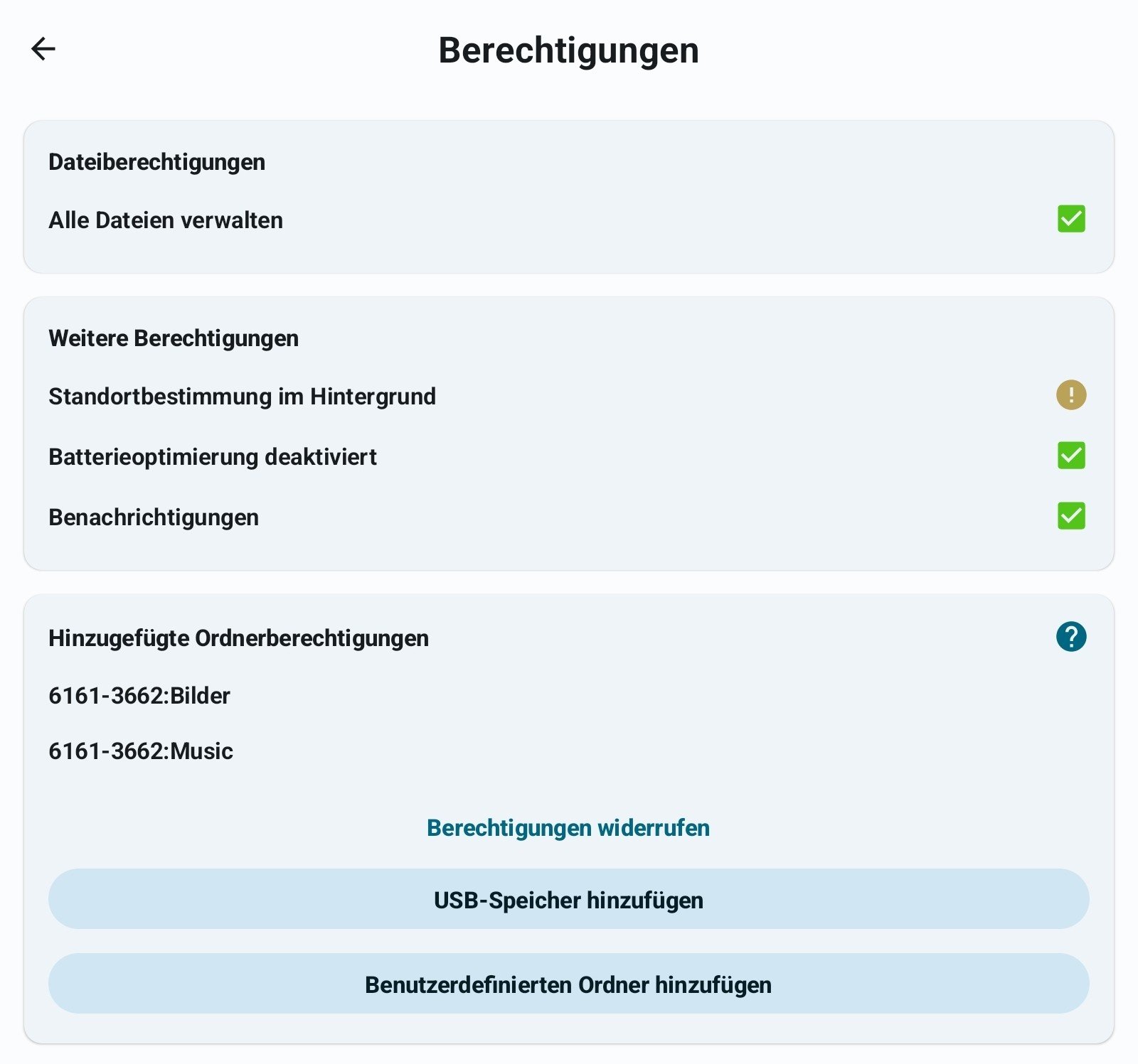

Ich habe Android 13, ich denke schon 🤷
Boomer schrieb:
Eine Vermutung reicht da nicht. Du musst das prüfen.
Auf der Startseite von FolderSync > "Über" ist extra ein Button "Berechtigungen".
So ist es eingestellt 🤷

@Boomer Sieht ok aus bis auf die fehlende Standortberechtigung. Die wird in Android immer benötigt, wenn in Abhängigkeit von einem WLAN Dinge passieren sollen.
Ich kenne deine Einstellungen nicht, von daher weiß ich nicht, ob es daran liegt.
Ich gebe mal die Berechtigung 🤷

@Boomer Und wenn du mal einen Ordner im internen Speicher verwendest?
Das probiere ich mal

@Boomer Zugriff auf die Dateien im NAS hast du aber geprüft mit FolderSync Dateimanager?
Klappt auch nicht, was ich nicht verstehe ist, er synchronisiert die Ordner, aber keine Inhalte 🤷
@Boomer Und meine Frage oben?
Ansonsten könnte man nur noch deine Einstellungen prüfen, die kennen wir nicht.
