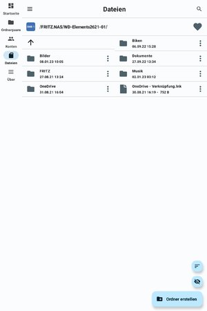

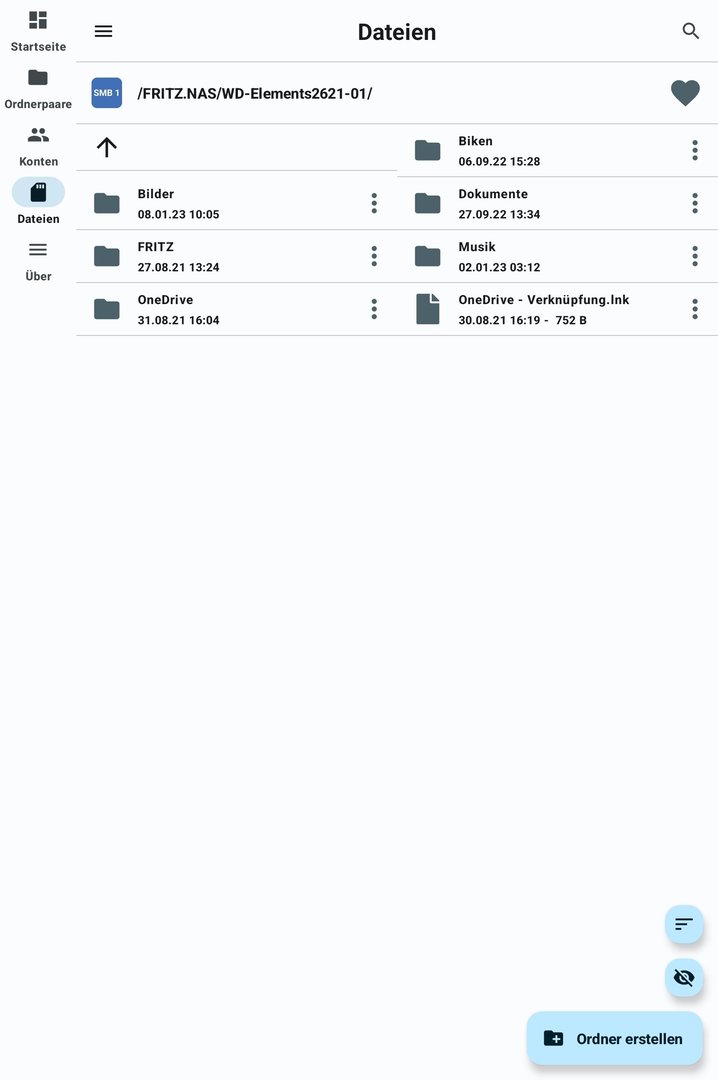

@Boomer Ich sehe im Screenshot nur Ordner, keine Dateien. Und es geht doch gerade um die Dateien in den Ordnern, so habe ich dich verstanden.
Schreib doch einfach die Antwort, ob du den Zugriff auf die Dateien hast oder nicht.

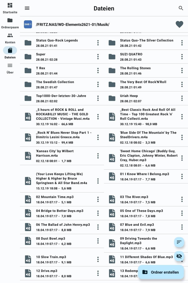

Ja auf Ordner und Dateien
@Boomer Ok. Dann fällt mir nur noch ein, die Einstellungen zu prüfen, insbesondere des Ordnerpaares.

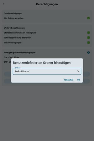

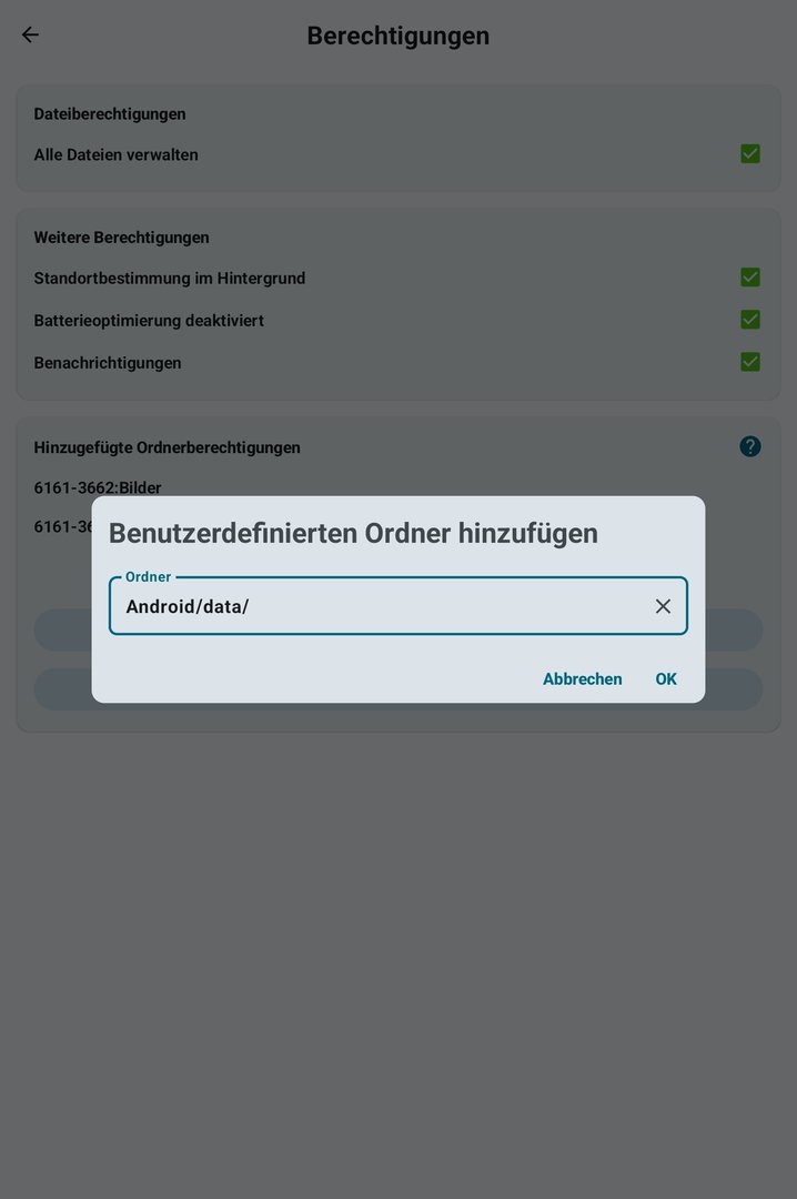

Zu meinem Problem, muss ich da was eintragen? 🤷
Ich habe deine Geschichte jetzt nicht so mit verfolgt, aber normalerweise musst du, wenn du ein Unter-Verzeichnis in "data" verwenden möchtest, dieses hier eintragen.
In dieses Verzeichnis möchte ich eigentlich gar nichts schreiben 🤷
Ja, hab dein Thema nachgelesen und gesehen, dass der Pfad .../data/... in deiner Problematik gar nicht vorkommt.
Mir fällt dazu aber auch nichts anderes ein, alls die benutzerdefinierten Verzeichnisse nochmals neu einzutragen.
