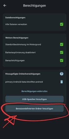

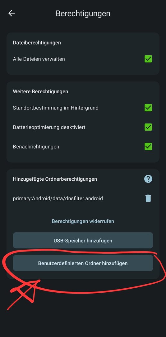

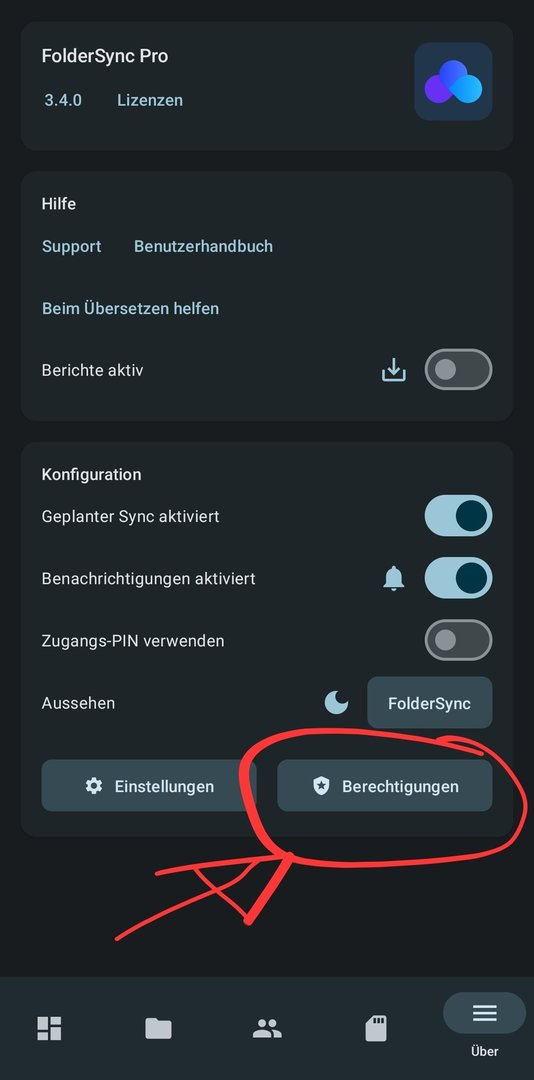

Zuerst gehst du unten auf die drei Striche um ins Menü zu kommen.
Dann:

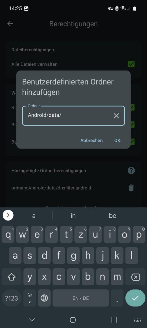

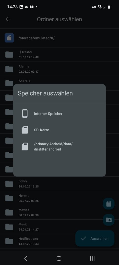

Hier gibtste den Namen des Ordners ein und drückst ok.
Danach öffnet sich der Berechtigungsmanager und du kannst "diesen Ordner verwenden" klicken.

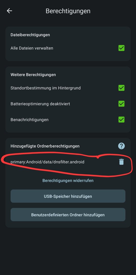

Nun steht der Pfad hier:
Wenn das so ist, gehst du hin und erstellt ein Ordnerpaar.
Oder editierst ein vorhandenes.
Dort klickste auf "Speicher auswählen" und kannst dann den Pfad wählen:

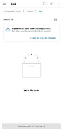

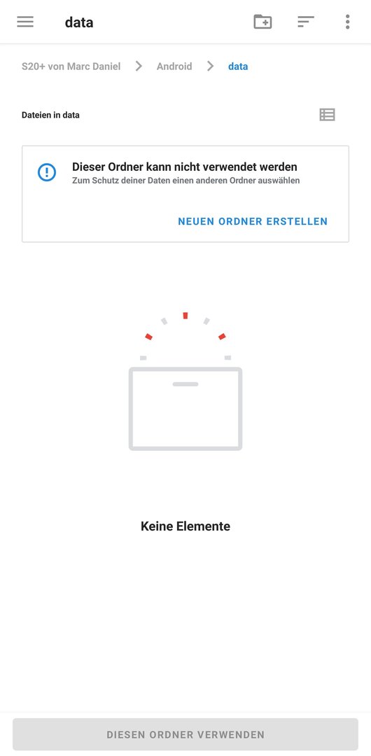

Das Problem ist das der Berechtigung manager da ist aber halt grau also nur wenn ich da noch ein unterortner mache gehts.
Da war ich auch schon mal. 😞
Beim tablet das selbe.
Das ist normal. Android 13 halt.
Ist auch eigentlich kein Problem. Du hast halt die (komische ;)) Idee, da alle Ordner kopieren zu wollen, obwohl die meisten nichts wesentliches enthalten.
Reaktionen: Skyhigh
Du musst schon den Namen des unterordners eingeben.
Nur Android/Data geht nicht, du bekommst keinen Zugriff auf den kompletten Data Ordner.
Z.B Android/Data/dnsfiler.android.
Reaktionen: holms

Kann man vergessen 7 Ordner kann man manuell eingeben.
Den die 7 Ordner angeben Liste löschen und wider 7 arg.

Geht nicht er löscht nicht nur die hinzugefügt Pfad sondern auch gleich die berechtigung dazu habs getestet, einmal so den entvernt und was in Verzeichnis getan schon war der sync rot.

Und das einzeln pro Verzeichnis im /data da sind aber nur 7 Verzeichnisse erzeugt werden, nun aber das blöde wenn die 7 eingerichtet und ich die wider Lösche gehen auch die sync nicht mehr, also rechte auch gleich wider weg.
