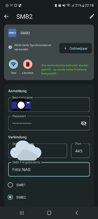

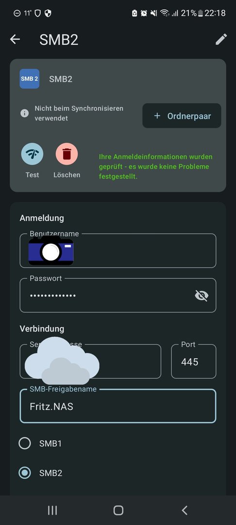

@orgshooter Probiert, aber da kommt "Der Freigabename muss für das SMB2-Konto eingegeben werden". Also habe Fritz.NAS ohne Anführungszeichen eingegeben..
@ErKanns Screenshot ergänzt in #812.

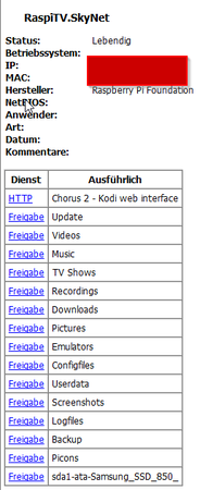

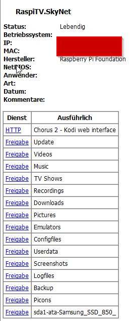

Lade am PC Mal bitte das Programm Advanced IP Scanner.
Dort werden dir die Freigaben angezeigt. Hier am Beispiel meines Kodi/TVHeadend Homeservers
Das sind dann die Namen der Freigaben, welche du eingeben musst, wenn du auf den ordner zugriff haben möchtest.
Würde ich mich auf diesen verbinden wollen müsste ich folgendes angeben um auf meine Aufnahmen Zuzugreifen:
User: xxxx
Passwort: pwpwpwpwpw
Server: 192.xxx.xxx.xxx
Port: 445
SMB Freigabe: sda1-ata-Samsung_SSD_850_
• SMB2
