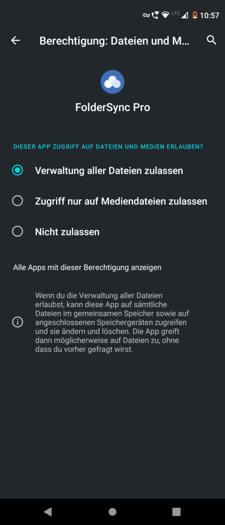

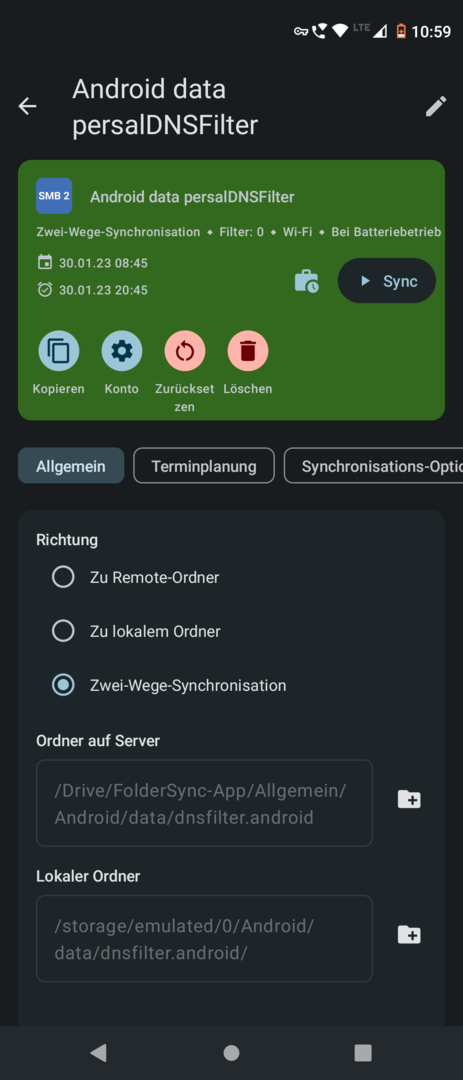

Hmm also bei mir geht der Ordner /Android/Data. (Schon seit längerer Zeit sogar)
Ich synchronisiere so appdaten von z.B PersonalDNSFilter zwischen den Smartphones.
Hast du in den Berechtigungen "Alle Dateien zulassen" aktiv?

@Skyhigh den wirst du A13 installiert haben bei schon aktiven Foldersync, hab es nach A13 installiert, da geht nix.
Ja alle daten zulassen.
Reaktionen: Skyhigh
Stimmt. Es war vor dem A13 Update schon eingerichtet.
Möglich daß es deshalb geht, daran hab ich nicht gedacht, werde es aber nach Feierabend Zuhause Mal an einem Testgerät probieren.
@Skyhigh hab schon alles versucht😉
Reaktionen: Skyhigh
Also ich kann FolderSync-Paare problemlos mit Zugriff auf "data/..." einrichten. FolderSync V 3.5.7. auf Android 13.
@rowin Wenn app schon installiert und eingerichtet wurde vor A13 den kann man weitere Paare installieren.
Auch wenn die App nach A13 installiert wurde, geht es. Hab ich ja so gemacht.
Das A13 Update kam ja schon irgendwann im November.
FolderSync habe ich am 11.1.23 neu installiert und eingerichtet und habe Zugriff auf Unterverzeichnisse in "data".
