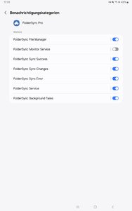

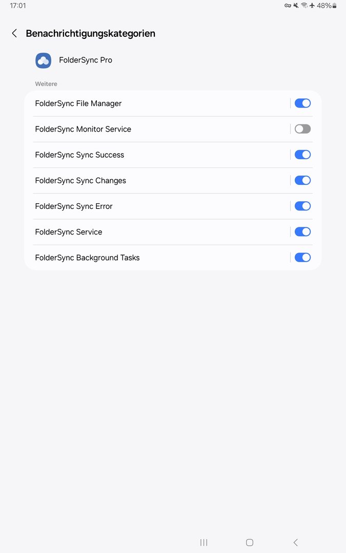

@Revent Hast du denn die Benachrichtigungen korrekt alle aktiviert - auch für "success"?
Reaktionen: Revent
@holms Ja, sind alle aktiviert. Und in der App selbst dann unter Terminplanung (dort ist es bei V2 versteckt, was auch ziemlich merkwürdig ist).
Einstellungen können auch nicht wirklich falsch sein, denn erstens hat es ja jetzt zwei Wochen hervorragend funktioniert und es funktioniert auch jetzt noch, nur leider nicht bei jeder Sicherung. Muster ist auch keines zu entdecken, es spielt keine Rolle, ob der Bildschirm an oder aus ist oder ob Dateien übertragen werden oder nicht.

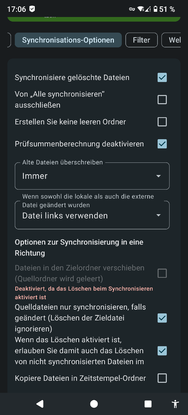

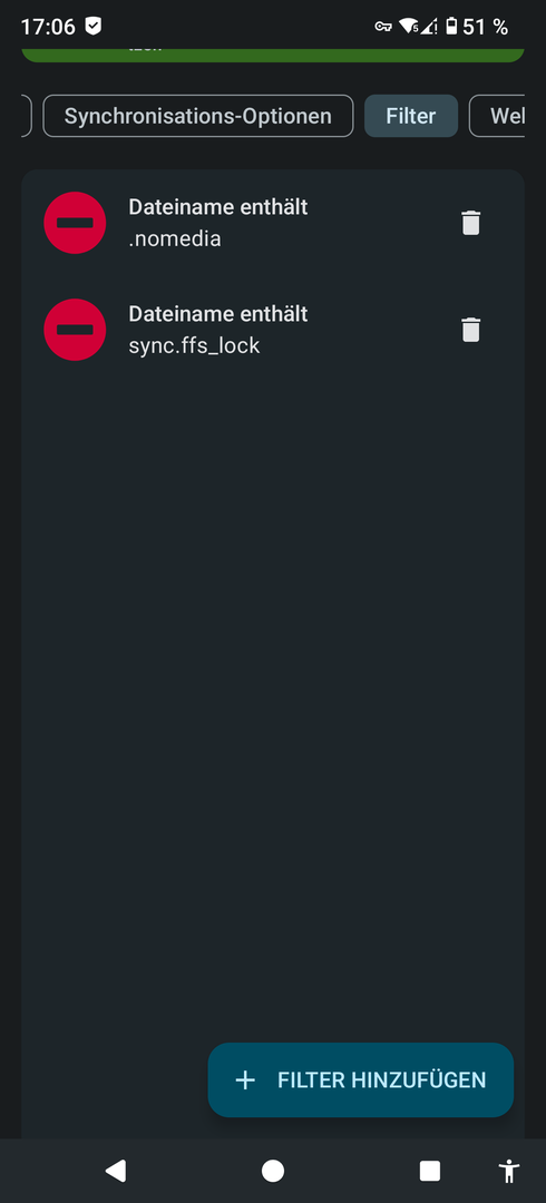

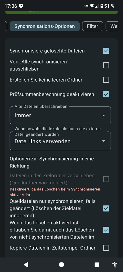

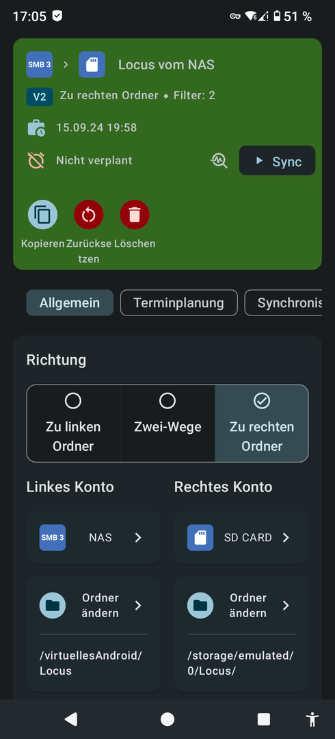

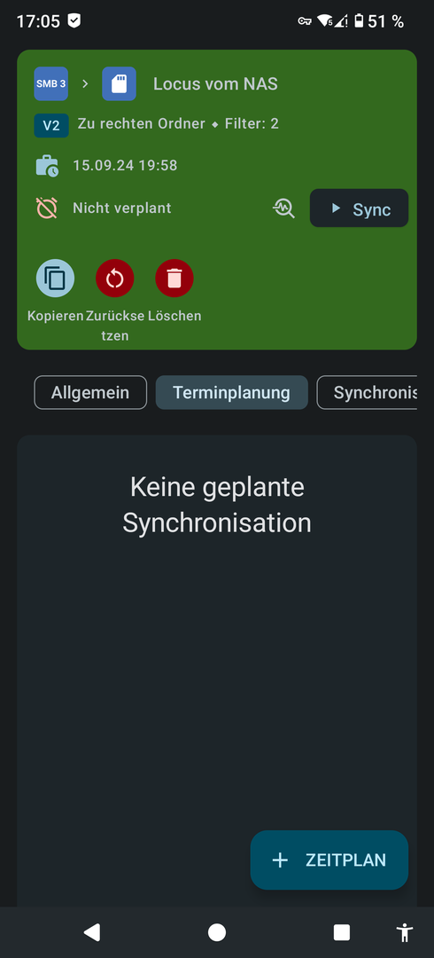

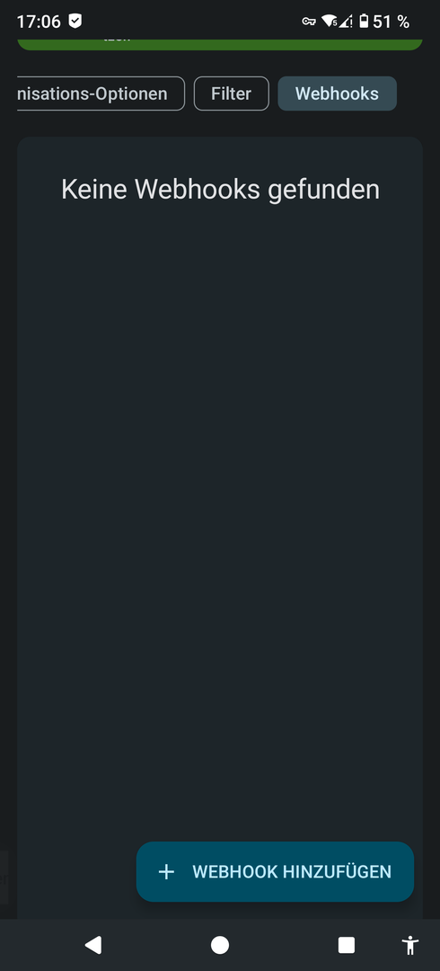

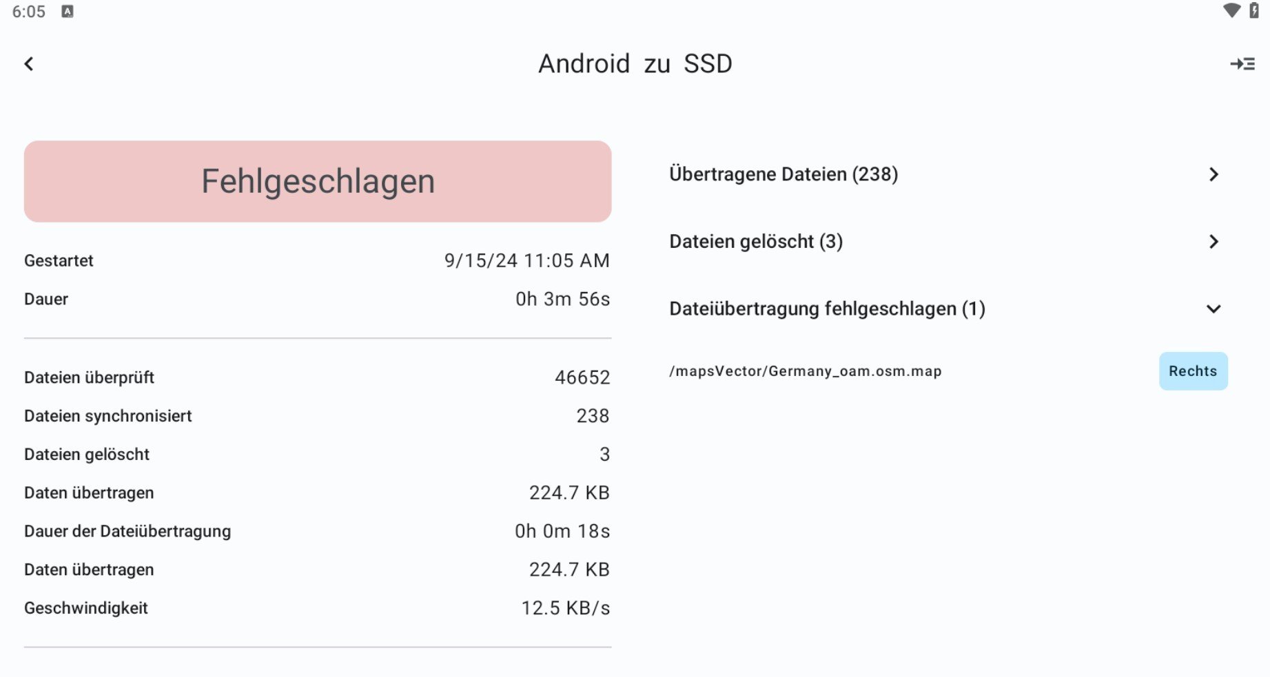

Ja, nee leider. Habe den Shared Ordner - bzw. dessen Partition jetzt auf NTFS und das Gleiche Problem. Es lassen sich alle Dateien syncen, nicht aber die Deutschland Gesamt Karte. Diese Hier. Die einzelnen Karten funktionieren - Nord-, Süd, Mitteldeutschland einzeln geht - Gesamtdeutschland nicht. Merkwürdig.
Ich nutze die V2 und hab unten mal paar Screens von den Einstellungen angehängt. Es funktioniert nicht vom LDPlayer mit Android heraus zum NAS und nicht vom NAS zum Smartphone.
So, ich konnte das Problem finden und beheben. Es lag am LDPlayer. In den Einstellungen gibt es auch einen Punkt wo man den RAM festlegen kann. Der stand hier auf 4GB. Die Karte ist aber 4,2GB groß. Nachdem ich ihn auf 8GB vergrößert hatte, lief auch die Karte durch.
Anscheinend wird hier beim syncen mit Foldersync nicht direkt auf die SSD geschrieben sondern erst einmal in den RAM und danach auf die SSD. Muss man erstmal darauf kommen. RAM als Puffer ist mir ja bekannt, aber eine komplette Datei erst in den RAM zu packen um sie dann nochmal weiter zu reichen war mir neu.
