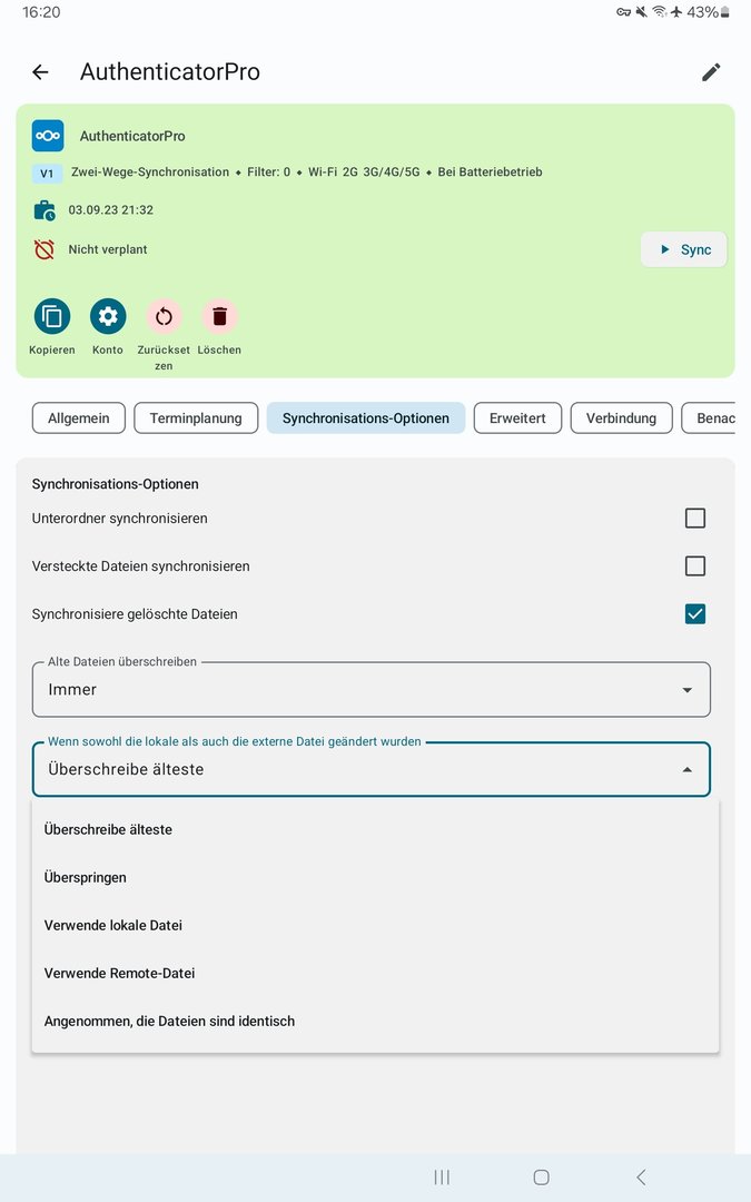

Das klingt gut. Ich hatte Bedenken, ob irgendwelche versteckten Arbeitsdateien angelegt werden, die da störend sein können. GoodSync und FreeFileSync arbeiten auf dieser Basis.
Bezüglich Konfliktfall hatte ich eigentlich vor, beide Versionen behalten zu wollen. Aber ich könnte auch damit leben, dass der Konfliktfall ignoriert wird und nur eine Fehlermeldung ausgegeben wird. Überschreiben würde ich eher vermeiden.
Mit dieser Info werde ich wohl in die Testphase gehen. Gibt es ein Standardprozedere, wie welche Arten von Konfliktfall hervorgerufen werden sollen? Oder gibt es nur einen Konflikfall und es reicht aus, eine Datei einfach an beiden Stellen zu ändern.

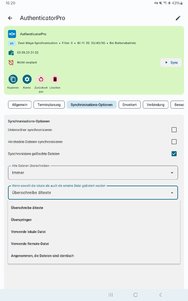

Aber speichert wohl selbst einen Log, sonst könnten Konflikte nicht erkannt werden. Im Screenshot siehst du die Möglichkeiten bei einem Konflikt.
Beachte jedoch, dass es mittlerweile 2 Methoden gibt in FolderSync. Ich verwende gerade V1.
Mit V2 kannst du wohl die Synchronisation simulieren (analysieren) und prüfen, bevor du sie tatsächlich durchführst. Hab ich selbst aber noch nie gemacht.

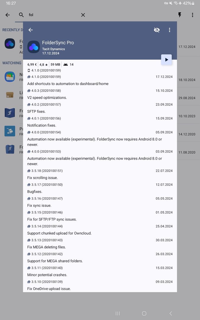

Weiß nicht, ob das noch so ist. Da gab es im Oktober ein Update, siehe Changelog im Screenshot.

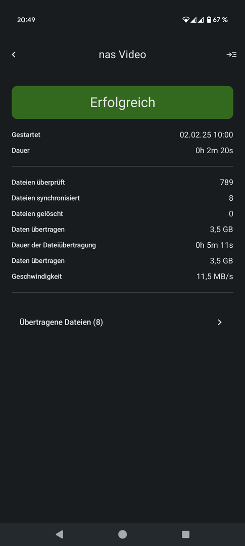

Ich habe meine HDD gegen eine SSD am USB3.0 der Fritz.NAS tauschen müssen.
Große Dateien (ca. 1GB) werden trotzdem "nur" mit 2,8MB/s mit WiFi6 übertragen.
Da hatte ich mir durch die SSD mehr Durchsatz erhofft.
Kann mir bitte mal jemand mit einem "echten" NAS (bspw. Synology) deren Datenraten mit Foldersync mitteilen?
Danke

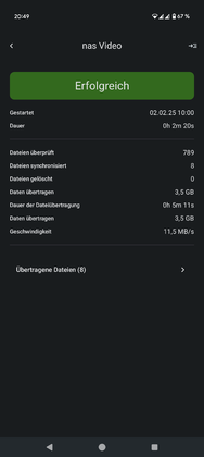

Mit einem einfachen NAS auf SSD Basis komm ich so auf 11,5MB/s. Da ist dann aber auch Overhead drin, wie prüfen der 8 Dateien, Aufbau und Abbau der Übertrag. Bei sehr großen Dateien erreicht man, wenn ich mich richtig erinnere, auch an die 15MB/s.

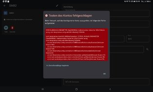

Moin,

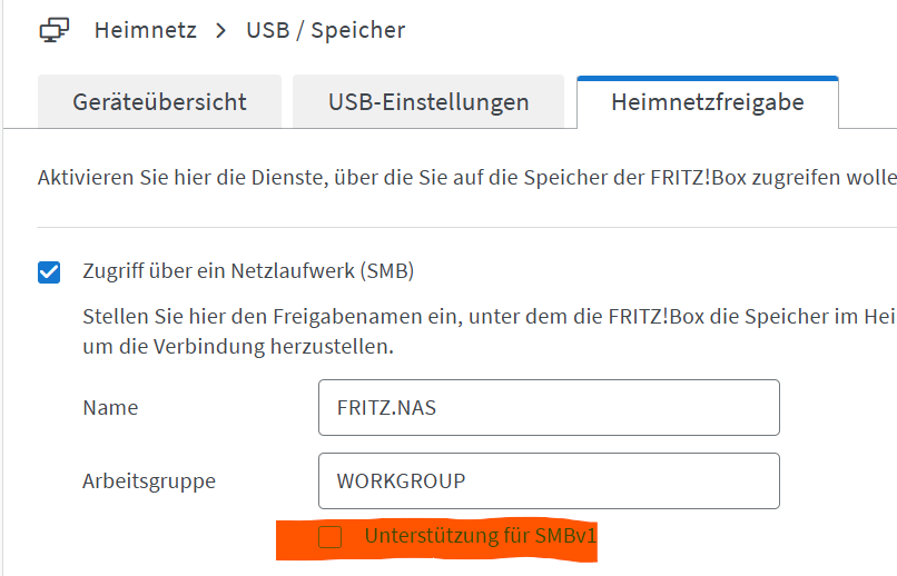

nachdem ich die Einstellungen meiner alten Fritzbox auf die neue übertragen habe, erhalte ich nachfolgende Fehlermeldung bei Prüfung der SMB2-Verbindung:
Code:
STATUS_INVALID_PARAMETER (0xc000000d): Authentication failed for 'Fitzbox-Benutzer' using com.hierynomus.smbj.auth.NtlmSealer@925331
com.hierynomus.mssmb2.SMBApiException: STATUS_INVALID_PARAMETER (0xc000000d): Authentication failed for 'Fritzbox-Benutzer' using com.hierynomus.smbj.auth.NtlmSealer@925331
Der 'Fritzbox-Benutzer' und das zugehörige Passwort sind jedoch richtig, da nach Umstellung von SMB2 auf SMB1 des Foldersync-Account der Test fehlerfrei durchläuft.
Kann jemand etwas mit der Fehlermeldung anfangen und weiß was zu tun ist?
@orgshooter
den Haken entfernen?
welches Modell und FritzOS Version jeweils?
Von 4060 8.02 auf 6690 8.03.
Der Haken deaktiviert nur den Zugriff per SMB1.
Das war es nicht.

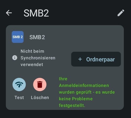

Ich bin hoffentlich einen Schritt weiter.
Ich habe testweise eine alte Version 3.4.8 installiert und den Zugriff per SMB2 erhalten.

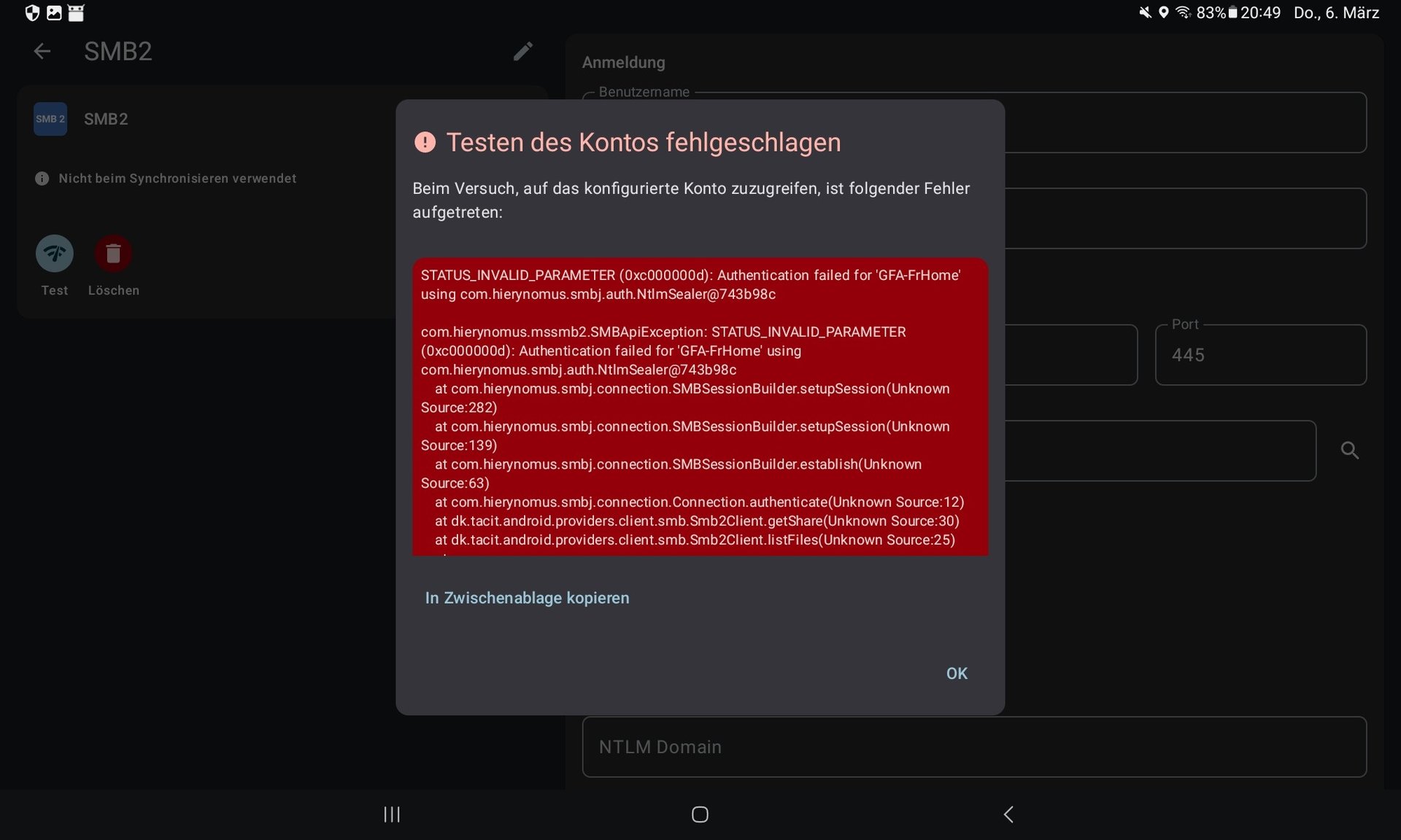

Danach das Playstoreupdate auf 4.2.1 durchgeführt und schon gab es keinen Zugriff per SMB2 mit den folgenden Fehlermeldungen:
Nutzt auch noch jemand eine Fritzbox mit Fritz.OS 8.03 und SMB2 Verbindung?
Kann jemand eine 4.1.0, 4.1.1 oder 4.2.0 der Pro Version bereitstellen oder mir mitteilen woher ich eine alte Version beziehen kann?
